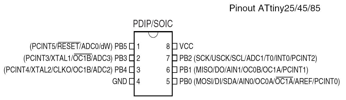

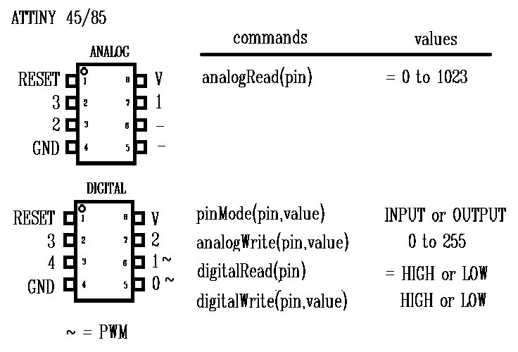

ATtiny85 pins:
gpt63.png [ 36.66 KiB | Прегледано 76904 пъти ]
https://engineerzero.blog/2013/05/07/at ... e-sketches
attiny-pinouts5.jpg [ 70.66 KiB | Прегледано 76993 пъти ]
// ATMEL ATTINY45/85 / ARDUINO
// Ain0 (D5) PB5  1|    |8  Vcc
// Ain3 (D3) PB3  2|    |7  PB2 (D2) Ain1
// Ain2 (D4) PB4  3|    |6  PB1 (D1) pwm1
//           GND  4|    |5  PB0 (D0) pwm0
nstr.jpg [ 128.04 KiB | Прегледано 76991 пъти ]

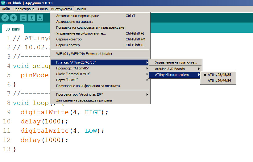

При мен: Arduino Nano като Arduino ISP. ATtiny85 с 8 MHz вътрешен клок. Светодиод на извод 3, през 1k към GND.
  pinMode(4, OUTPUT);
  digitalWrite(4, HIGH);
  delay(1000);
  digitalWrite(4, LOW);
  delay(1000);
ATtiny85_blink.gif [ 32.74 KiB | Прегледано 75510 пъти ]

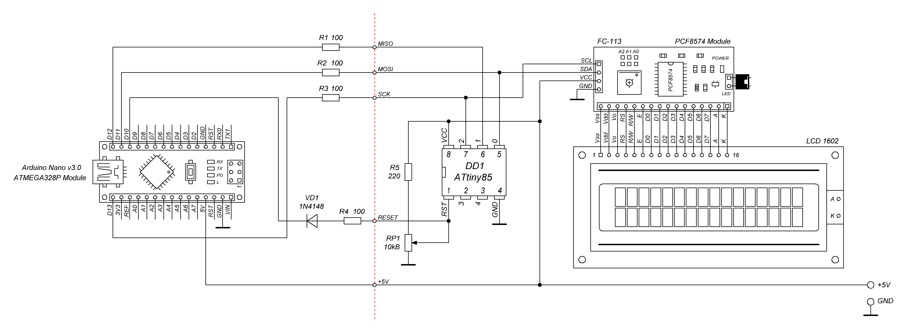

ATtiny85 изводи:
SDA - 5
SCL - 7

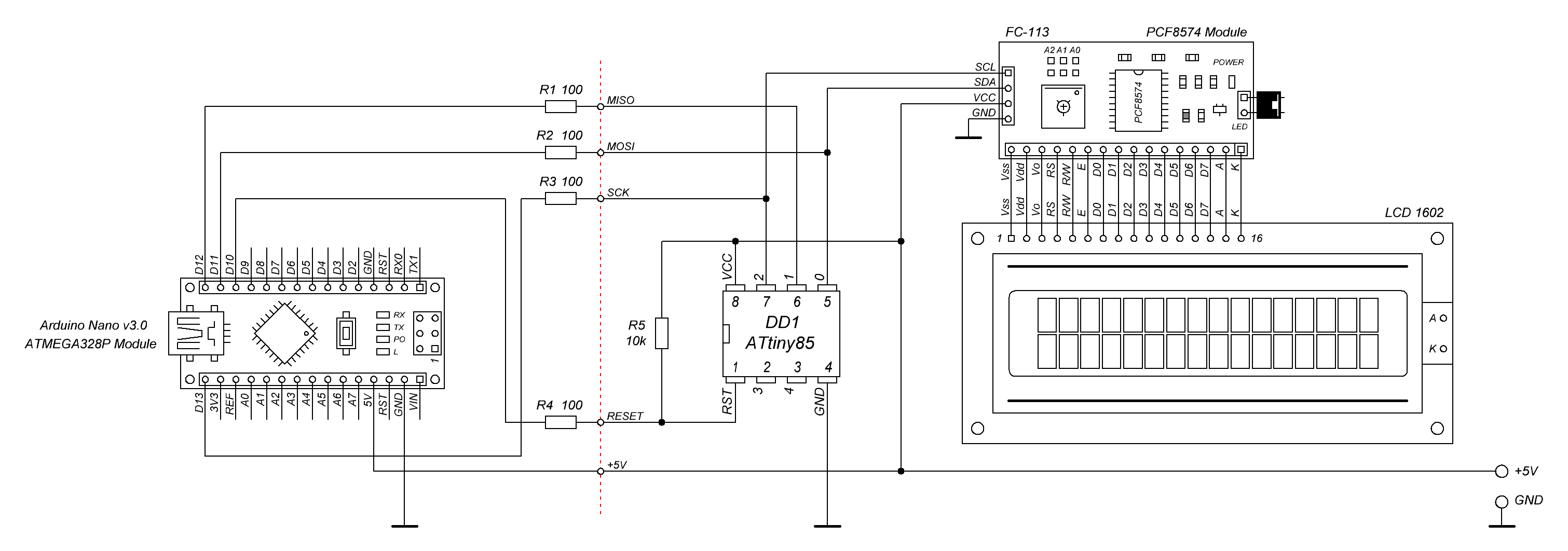

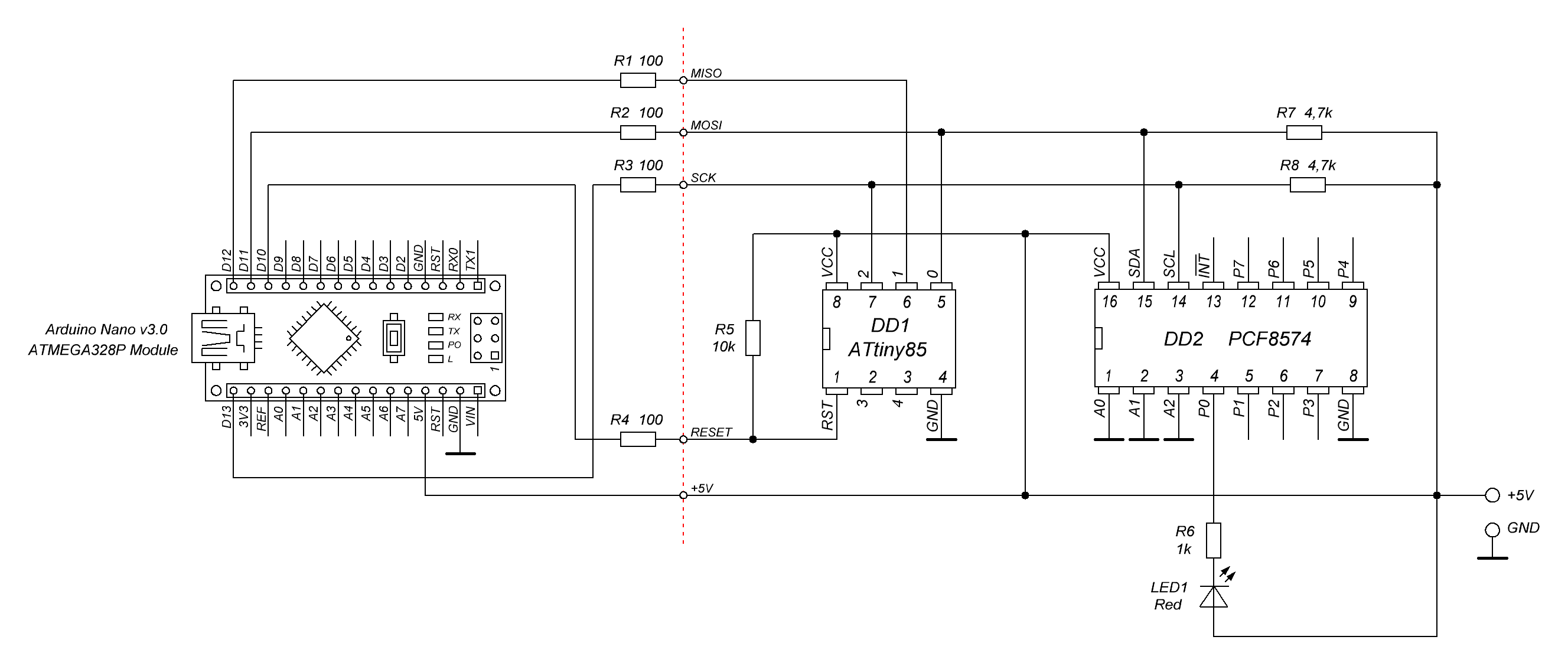

Свързах програмиращото Arduino Nano (с ArduinoISP) през резистори 100 Ohm към MISO, MOSI, RESET, SCK на ATtiny85. Така състоянията на изходите-товари почти не си влияят и не превключвам нищо при програмиране и запускането на програмата към изпълнителите схеми - работата е както нормална Arduino-платка :wink.
За тест свързах PCF8574, blink на P0 (4 извод) - резистор 1k, LED към +5V.
LED си мига :dance2.

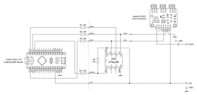

С общата библиотека за TWI Master/Slave (TinyWire) не можах да пусна засега по лесния начин управлението към Si5351 (по QRP-labs),
но с TWI Master (TinyWireM) е ОК - ATtiny85 зарежда една честота в Si5351: 722 bytes of flash written :smt041

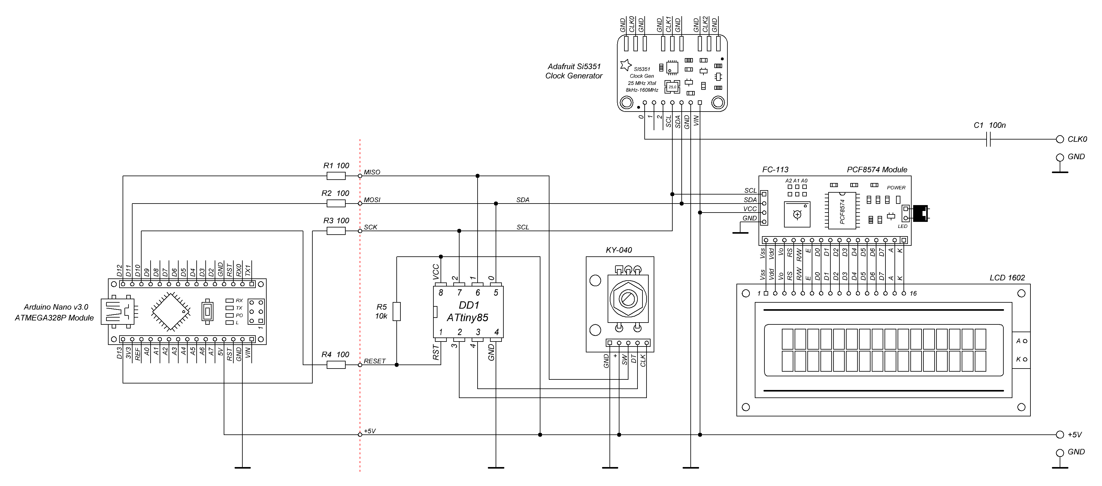

Свързани са: ATtiny85, Si5351A, encoder, LCD1602 с I2C-модул на PCF8574 и VFO-то е принципно готово за развитие :smt041.
По-долу: 80m/20m с превключване с дълго натискане на ключа на енкодера.
(Няма свободен хардуерен извод за изход за превклюване на напр. реле за BPF на 80m/20m!)
ATtiny85_vfo.gif [ 91.72 KiB | Прегледано 76919 пъти ]
Редовете в loop са малко, с флагове задействам компонентите по събитие. Не виждам засега забавяне в реакцията заради encoder в loop (polling) :comp.
Без оптимизация повече от половината Flash е свободна.

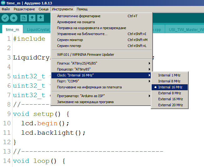

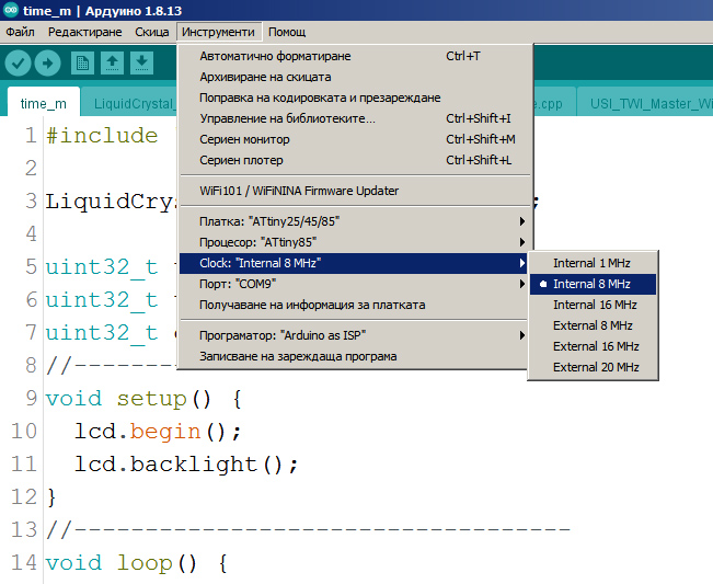

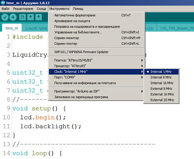

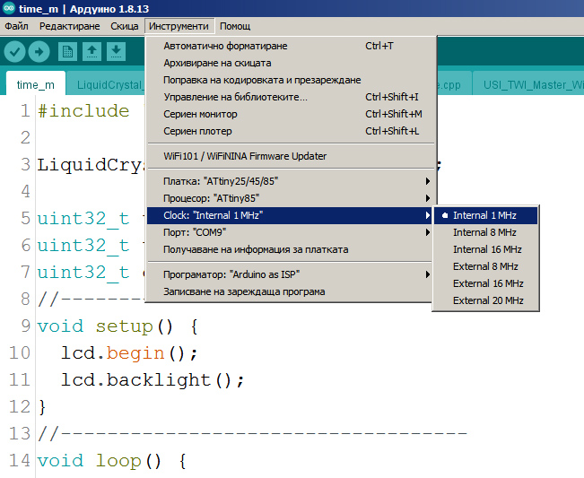

Реших да тествам скоростта на ATtiny в зависимост от честотата на вътрешния clock.
1 MHz, 8 MHz, 16 MHz

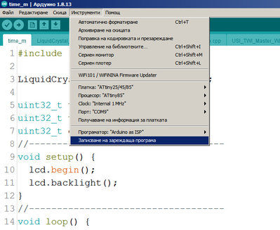

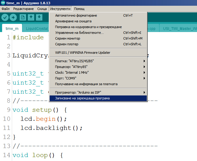

Промяната на вътрешния clock е свързана с промяна на fuses, които се записват през запис на bootloader.
Т.е. на всяка промяна на честотата в менюто трябва да се извърши "Записване на зареждаща програма".
at_bootloader.jpg [ 167.1 KiB | Прегледано 76914 пъти ]
Кратка програма за броене на цикли в loop за 5 000 000 us (или 5 s):
time_m.zip [13.21 KiB]
3608 пъти
Понеже не съм намерил подходящия начин (засега) за използване на Serial в ATinny85, резултатите извеждам в LCD1602 чрез LiquidCrystal_I2C.
at_1_mhz.jpg [ 181.51 KiB | Прегледано 76914 пъти ]
ATtiny85, Internal Clock = 1 MHz, за 5 сек - 42116 цикъла
at_8_mhz.jpg [ 181.77 KiB | Прегледано 76914 пъти ]
ATtiny85, Internal Clock = 8 MHz, за 5 сек - 409938 цикъла
at_16_mhz.jpg [ 181.76 KiB | Прегледано 76914 пъти ]
ATtiny85, Internal Clock = 16 MHz, за 5 сек - 883665 цикъла
Оставям си Internal Clock за използване и тестове на 16 MHz :mail :wink

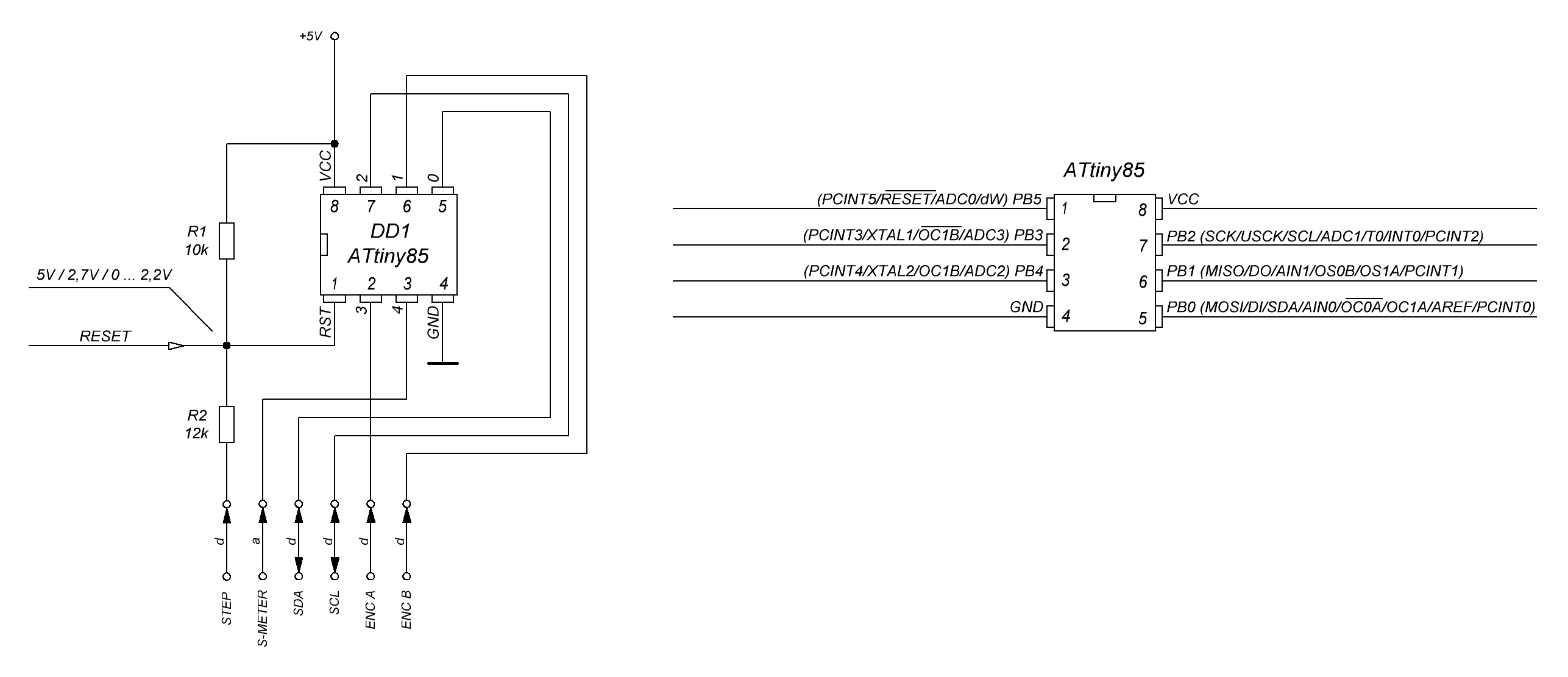

И изводите на ATiny85 свършиха :biggrin. А как ми се иска да има поне един свободен, за да може и S-метър да се задейства ... :yes

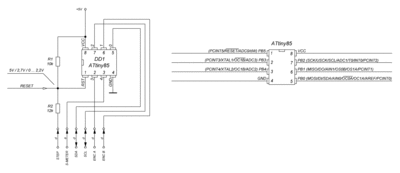

тестове с RESET pin:
Reset се задейства, когато напрежението на извод RESET е по-малко от 2,2V.
Следва, че през АЦП-то състоянието на извода може да се използва от напр. 5V до напр. 2,5V.
постановка по-долу:
ATtiny85_reset_adc_test.gif [ 64.57 KiB | Прегледано 76911 пъти ]
adc_check.zip [13.31 KiB]
3722 пъти
Към програмиращото Arduino добавих диодче - да не си вляят напреженията, а при програмиране: RESET да си работи.
Освободи се 1 (pin 6), но няма АЦП. Трябва да се преконфигурират изводи към енкодера примерно на друг пин, или soft_I2C?. Към първото отива работата ...
Още варианти: Напрежението за S-метъра да е от 2,5V нагоре (до 5V) - детекторa му да е свързан към средна точка на делител (GND-R-R-+5V).
Тогава и клавиатура с бутони с делители може да се свърже, или изход за реле за два обхвата ...

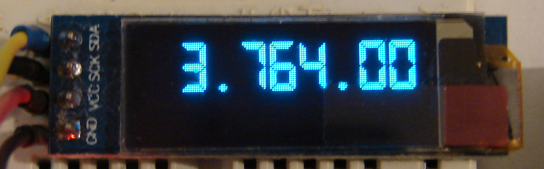

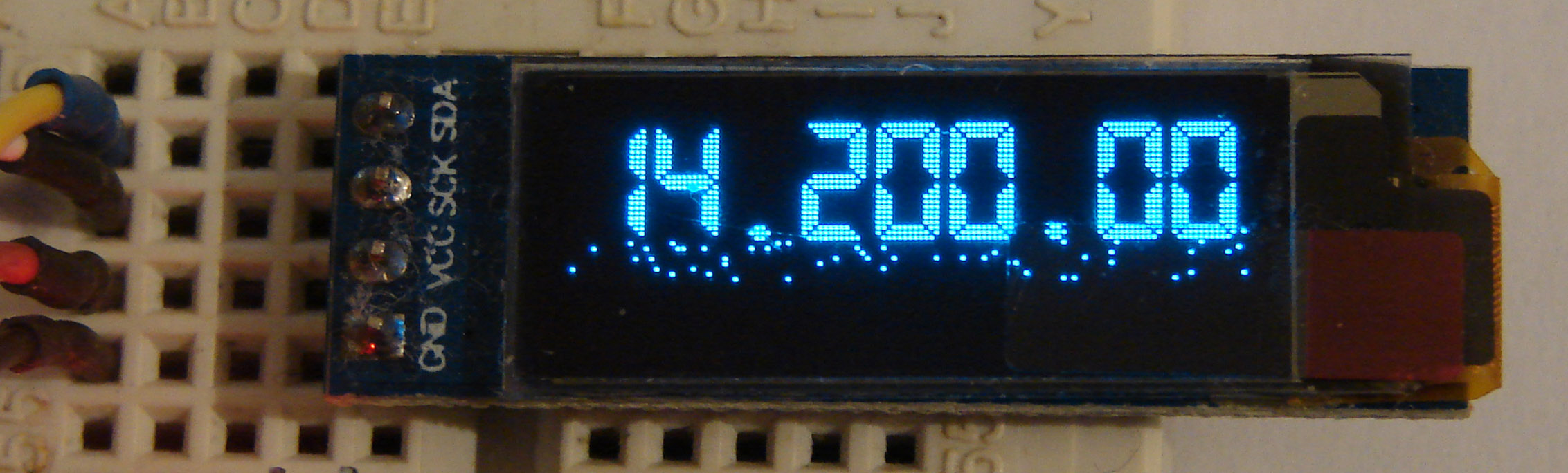

Х-ъ-х-х-х-х, "голяма борба падна" с OLED 0,91" 128x32 докато "тръгне" към ATtiny85 (с библиотека SSD1306Ascii).
Много версии има за I2C драйвер. Успях да приспособя използвания досега. Но дисплеят засега е с "точки" ... :smt048.
Инфо от линка по-долу: това са случайни данни в RAM.
Потвърждавам: на всяко включване точките са на различно място ... :smt079
OLED Display Driven by ATtiny10
https://www.hackster.io/bitbanging/oled ... y10-986571
When the display is first turned ON, the content of the RAM is completely random. So it will show pixels randomly turned on.
Clear от библиотеката не помага. С доп. външна процедурка за чистене - също, засега ... :smt069.
#include "src/Wire.h"
  Wire.begin();
  Wire.beginTransmission(0x3C);
  Wire.write(0x40);
  for (uint8_t i = 0; i < 128; i++)
    Wire.write(0x00);
    Wire.write(0x00);
    Wire.write(0x00);
    Wire.write(0x00);
  Wire.endTransmission();
Приемам идеи ...
oled_128x32_attiny85.jpg [ 303.79 KiB | Прегледано 76880 пъти ]
 Заглавие: Re: ATtiny85
МнениеПубликувано на: 20 Фев 2021, 17:05
В RAM на ATtiny85 няма място за буфер за един кадър. Подозренята ми бяха към процедурата clear по-долу:
В
void SSD1306Ascii::clear(uint8_t c0, uint8_t c1, uint8_t r0, uint8_t r1)
замених
ssd1306WriteRamBuf(0);
на
ssd1306WriteRam(0);
... и точиците след старт са премахнати :super. VFO вече може да си има OLED дисплейче 128x32.
При бързо изменяне на честотата има известно забавяне, сравнено с работата с Arduino. В SSD1306Ascii към Arduino, I2C е във fast_mode.
При емулация USI -> TWI за ATtiny85 се съмнявам дори, че покрива и 100 kHz. А и има разлика в обработката на енкодера по прекъсване и в loop. Но забавянията и с OLED не са сериозни за използване като VFO :wink.
Дотук съм доволен от резултата.
