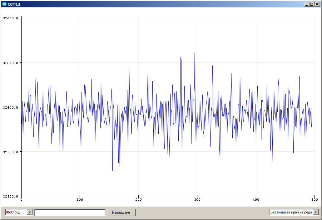

ADC 16 bit
adc_16_bit_teensy_3-6.jpg [ 194.03 KiB | Прегледано 25315 пъти ]

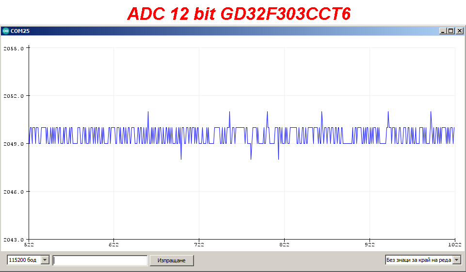

МнениеПубликувано на: 15 Ное 2024, 18:10
Мнения: 1719
ADC 12 bit GD32F303CCT6, в STM32Cube като F103, в същите условия, без усреднение, sampling time: 239.5 cycles, както и в предишноте тестове.
Започнаха да ми харесват китайските микроконтролери - с очаквани параметри според pdf. Все още debug не мога да пусна, но нищо.
adc_gd32f303cct6_f103.jpg [ 137.86 KiB | Прегледано 24265 пъти ]
