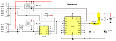

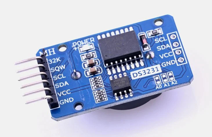

(Както при модула с DS1307 и EEPROM 24C32), при използване към батерийка (CR2032) и на тази платка трябва модификация.
При 5V захранване -> 200 Ohm и диод към батерията измерих 4 mA "зареждащ" ток! (с вероятни неприятни бъдещи дефекти и аварии!)

А за какво изобщо трябва да се зарежда CR2032?
МнениеПубликувано на: 24 Сеп 2026, 16:52
Мнения: 1719
Гадая: може би са предвидили за там акумулатор? Например LIR2032.
Но батерийка CR2032 е по-рационално да е там, има ги навсякъде. (А с нея и с 4 mA заряд може да стане "баам" ... :viannen09)
