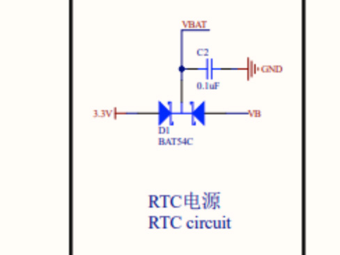

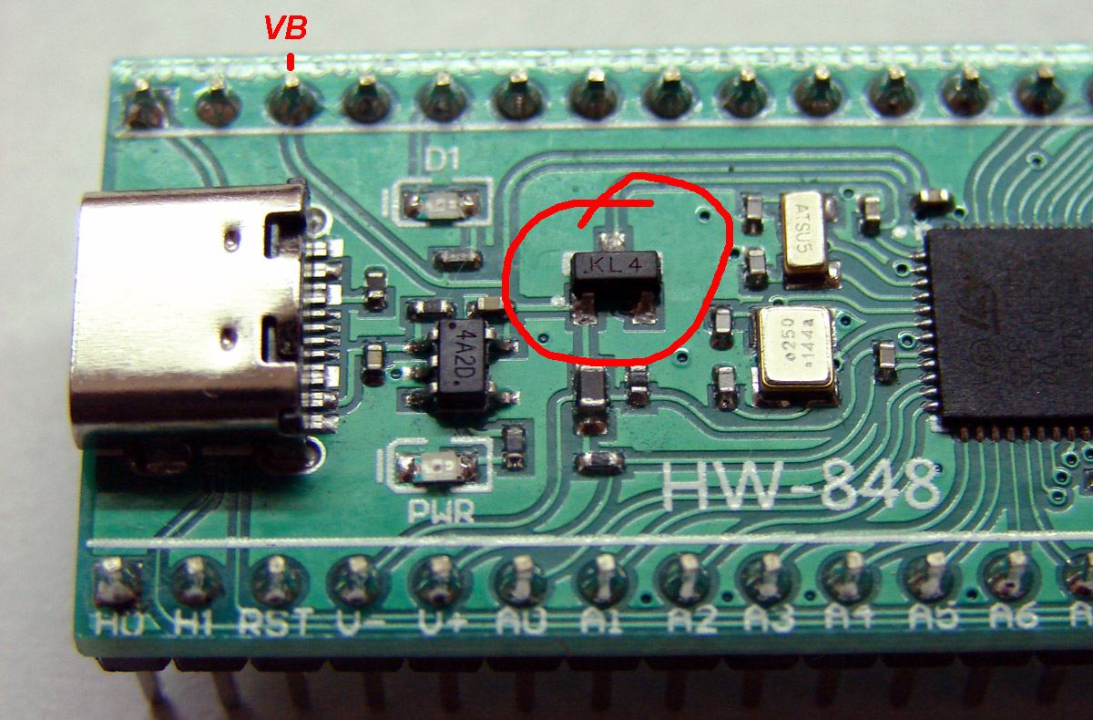

Включих красивия зелен модул HW-848 с STM32F401CCU6.
Прогр. код е ОК, но при изключено 3,3V и свързване на външна CR2032 батерия към извод VBAT, настройките в backup-регистрите
не се запазваха и RTC не работи, и не работи ... и не работи ...
10 минути търсене на причини, на схеми и т.н., с волтметър и омметър търсене на дефекти на платката.

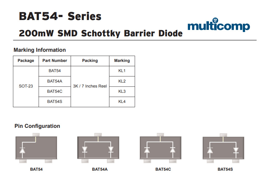

SMD KL3 (два диода) са заменили с KL4 (вторият диод е ориентиран в "грешна" посока
(в определени случаи дори може да презареди батериите с всякакви неочаквани дефект, и дори фойерверки ...)). :smt069
Отстраняваме smd диода с капка припой, с проводниче свързваме две точки (VBAT линията (pin1 STM32) свързан към pin VB на модула).
Не купувайте модули, базирани единствено на външния вид :wink .

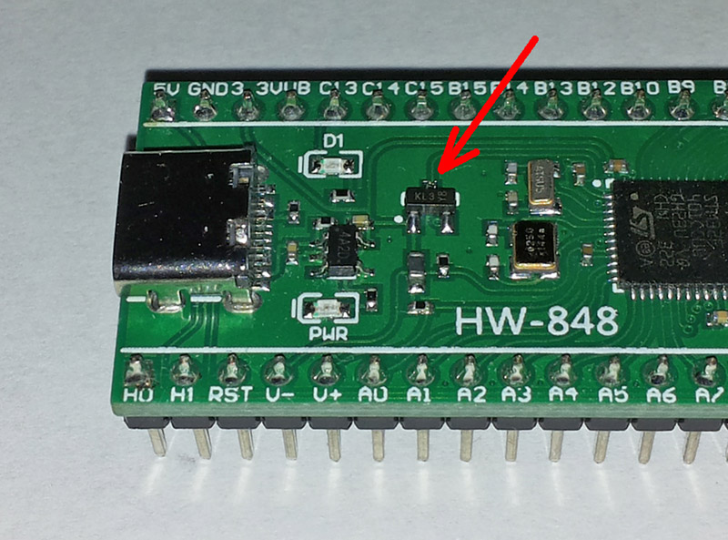

При първоначаленния план за действие, мисията изпълних по друг начин :)
KL4 -> KL3, има ги по платки навсякъде
