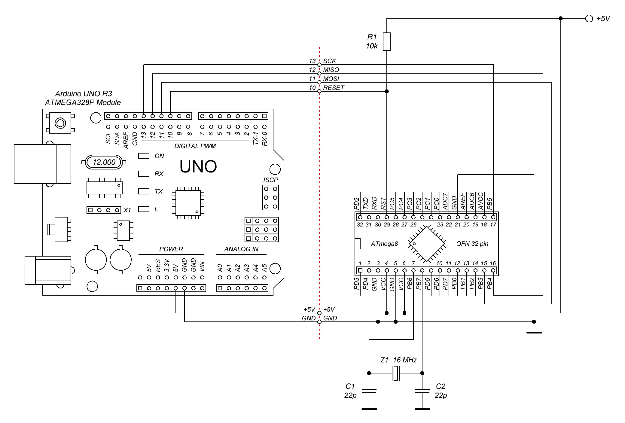

Запис на bootloader, ръководство тук:
http://electronoobs.com/eng_arduino_tut43.php
Artuino UNO като програматор: Примери -> ArduinoISP, зареждане в Arduino UNO
arduino_isp_atmega8.gif [ 59.04 KiB | Прегледано 12417 пъти ]

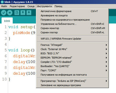

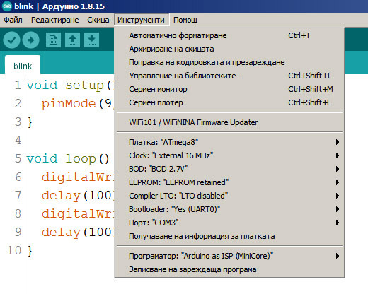

В предпочитания, добавяне на:
https://mcudude.github.io/MiniCore/package_MCUdude_MiniCore_index.json
Платки -> MiniCore, избор -> ATmega8, инсталация
Избор: ATmega8 с External crystal 16 MHz -> Запис на зареждаща програма
arduino_atmega8.jpg [ 103.93 KiB | Прегледано 12415 пъти ]
И си имаме за използване 8k Flash, 1k SRAM и 512 bytes EEPROM

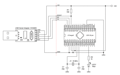

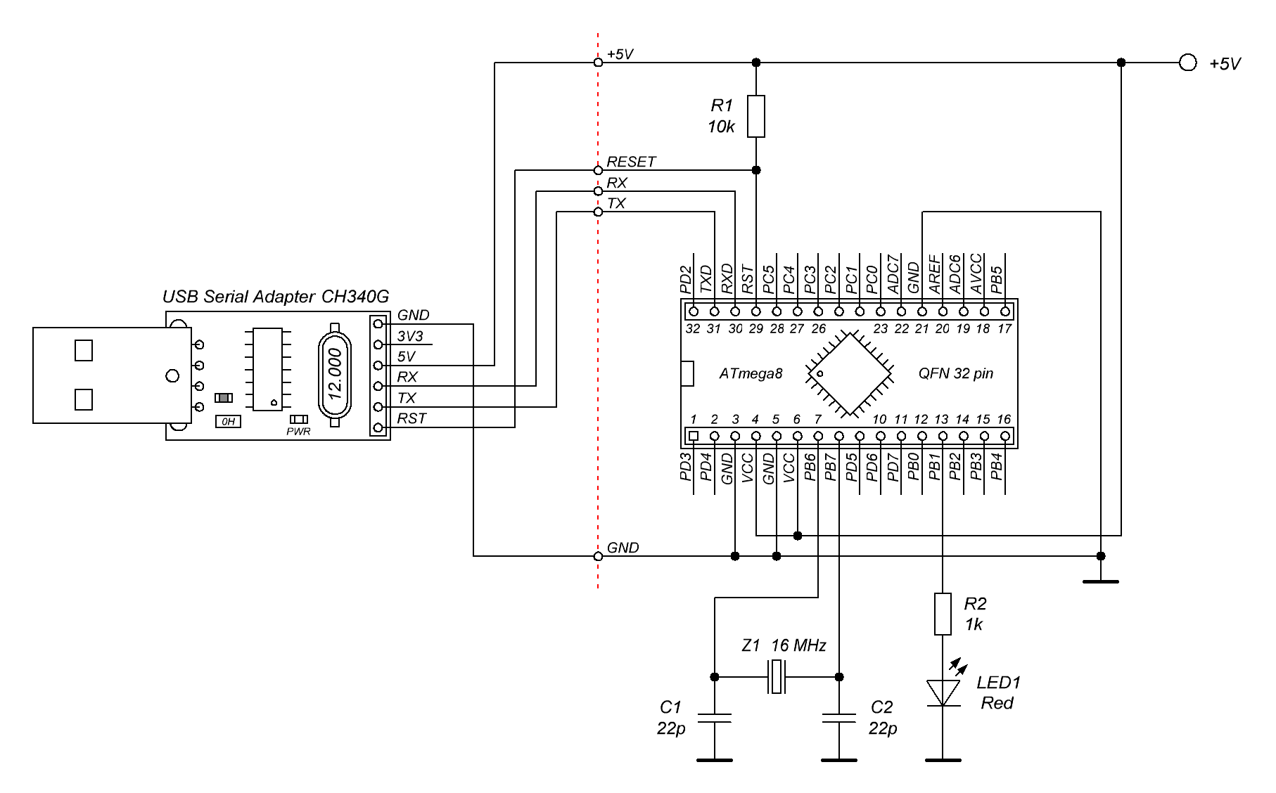

ATmega8 като Arduino, запис през USB_to_TTL_converter.
При мен в случая: чрез модулче с CH340:
(на този модул надписите по платката RX и съотв. TX са "към къде да се свърже" извода, а не "откъде идва". Т.е. с този модул трябва да се свържат RX->RX, TX->TX!. При друг, нормалне модул е необходимо да се свържат RX->TX, TX->RX).
atmega8_blink.gif [ 39.74 KiB | Прегледано 12417 пъти ]
Blink на PB1, pin_13:
  pinMode(9, OUTPUT);  // 9, PB1, pin_13
  digitalWrite(9, HIGH);
  delay(100);
  digitalWrite(9, LOW);
  delay(100);

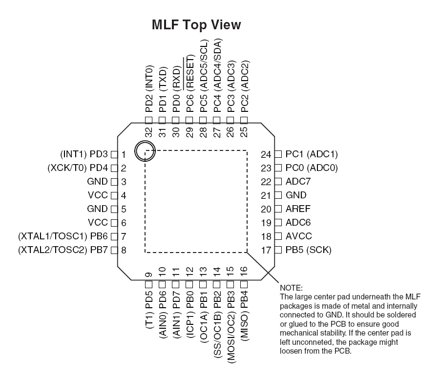

Изводи на ATmega8, обявени в pins_arduino.h
atmega8.gif [ 90.57 KiB | Прегледано 12410 пъти ]
#define PIN_PD0 0
#define PIN_PD1 1
#define PIN_PD2 2
#define PIN_PD3 3
#define PIN_PD4 4
#define PIN_PD5 5
#define PIN_PD6 6
#define PIN_PD7 7
#define PIN_PB0 8
#define PIN_PB1 9
#define PIN_PB2 10
#define PIN_PB3 11
#define PIN_PB4 12
#define PIN_PB5 13
#define PIN_PC0 14 // A0
#define PIN_PC1 15 // A1
#define PIN_PC2 16 // A2
#define PIN_PC3 17 // A3
#define PIN_PC4 18 // A4
#define PIN_PC5 19 // A5
#define PIN_PB6 20 // XTAL1
#define PIN_PB7 21 // XTAL2
#define PIN_PC6 22 // RESET
