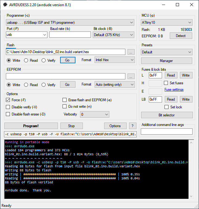

Arduino IDE с technoblogy/attiny10core генерира файлове с {..}
Например: blink_02.ino.{build.variant}
AVRDUDESS "забива" с вътрешни грешки.
Просто преименуваме файла без "специални символи" ... и готово.

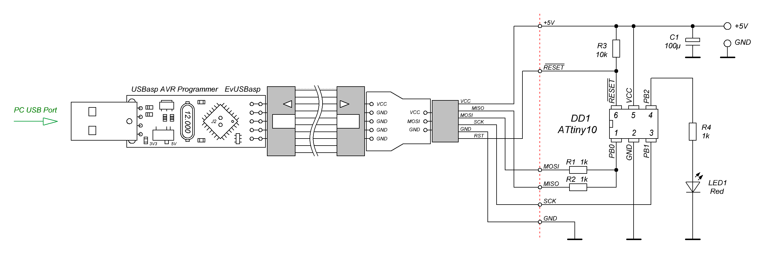

С китайския USBASP ATtiny10 не се записва.
С модифициран китайски USBASP към оригинала (с фърмуер: Thomas Fischl, USB programmer for Atmel AVR controllers) ATtiny10 се записва.
Със самоделен USBASP със същия фърмуер на ATmega8 -> ATtiny10 се записва.
Напрежението при запис да е 5V. На 3,3V (работното напрежение за конструкция) запис не успях да извърша.
 Заглавие: Re: ATtiny10
МнениеПубликувано на: 06 Окт 2026, 16:46
Мнения: 1706
Фърмуерът на кутайския USBasp смених с usbasp.2011-05-28.tar.gz (519 kB) TPI support, supports programmers with ATMega88 and ATMega8 от Thomas Fischl, USBasp - USB programmer for Atmel AVR controllers.
С AVRdudess ATtiny10 се записва нормално (не се разпознава сигнатурата на ATtiny10, но с -F се четат и записват фюзовете, чете и записва FLASH).
Не знам дали съм загубил нещо, но така програматорът е по-добре :).
