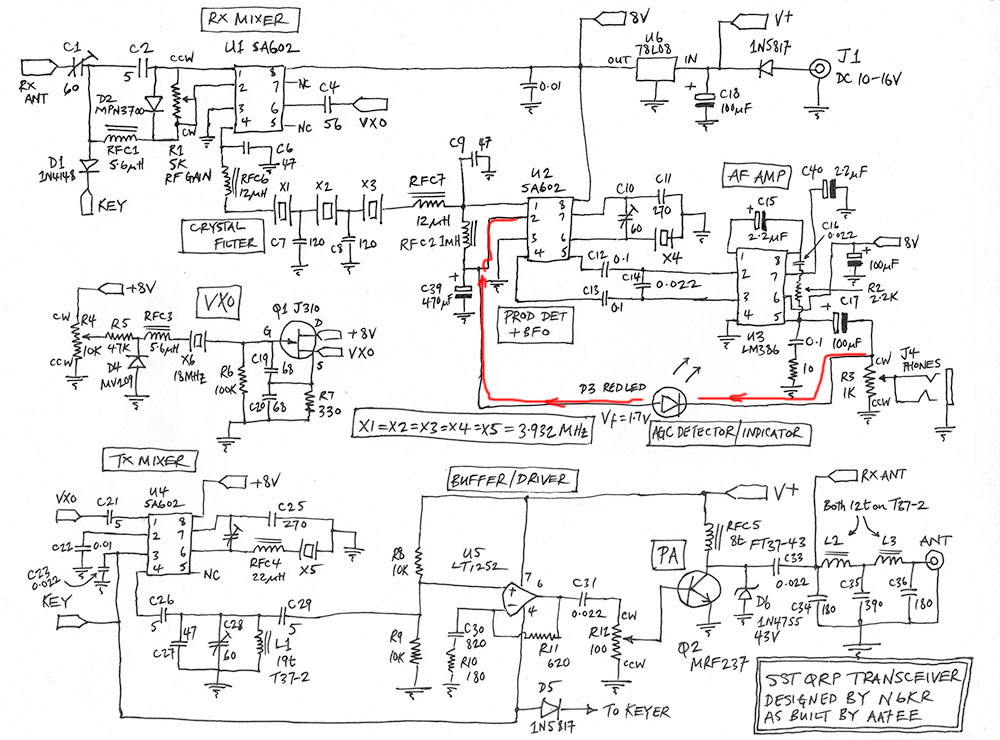

АРУ по НЧ към LM386 (с БП или полеви транзистор) е може би най-лесно реализируемо, но при възможност търся друга реализация заради много лесно претоварване на втория смесител от средни и силни сигнали (особено на НЧ диапазони). При много силни сигнали (работа в ефира на колеги от същия QTH) приемането на същата честота при мен е свързано със звукови "стресове" и светкавични действия към потенциометъра за регулиране на усилването по НЧ :smt003 - с "кльоп-кльоп..." ефекта във висоговорителя не се свиква лесно :wink:
Отдавна съм решил да тествам варианта на АРУ към SA602. Принципът на работа не ми е от най-правилния (разбаланс, промяна на постояннотоковия режим) но изкушава простата реализация почти без допълнителни компоненти.
Попадайки на блога на Dave Richards, AA7EE си припомних този вариант.
В споделените видео-демострации ми допада работата на АРУ, вкл. индикацията с обратната връзка през светодиода как се превръща във визуален индикатор за силата на сигналите в ефира: почти заместител на S-метър е :), а и регулирането на усилването звучи добре.
Вярно, малко от колегите сме останали "с поялник в ръка", но може да сте повторили варианта за АРУ и да имате впечатление от работата на веригата. Споделете. Ще се тества и при мен, то се е видяло ... :smt003

A Scratch-Build of N6KR and Wilderness Radio’s SST for 20M

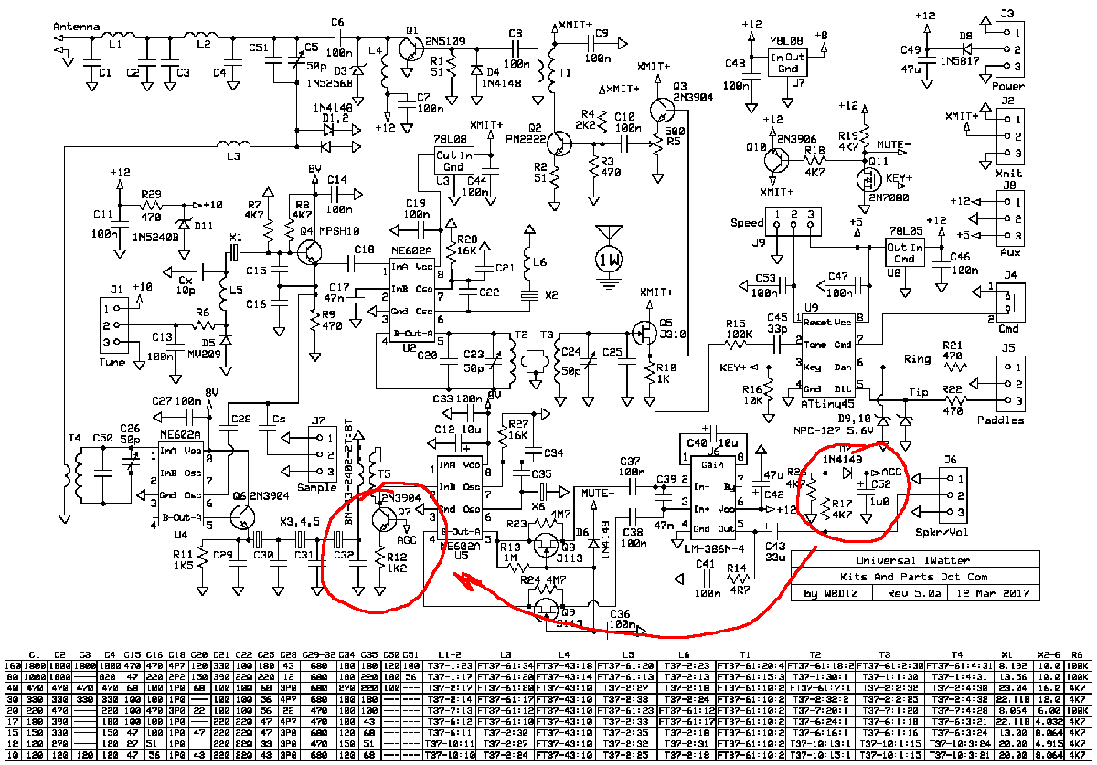

Посочения начин за АРУ намирам и в други конструкции. :yes :smile
Universal 1Watter QRPp VCXO Transceiver
http://www.kitsandparts.com/1watter-V5.php
1watter-u.20160810a.schx.png [ 57.76 KiB | Прегледано 26682 пъти ]

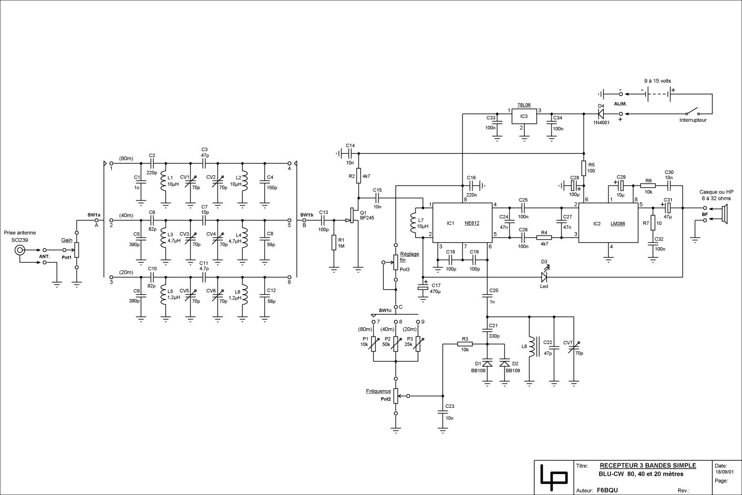

АРУ към SA602 и в приемника BLU-CW 80m, 40m и 20m на F6BQU:
http://lpistor.chez-alice.fr/rx3bds.htm
rx3bds4.jpg [ 122.4 KiB | Прегледано 25178 пъти ]
