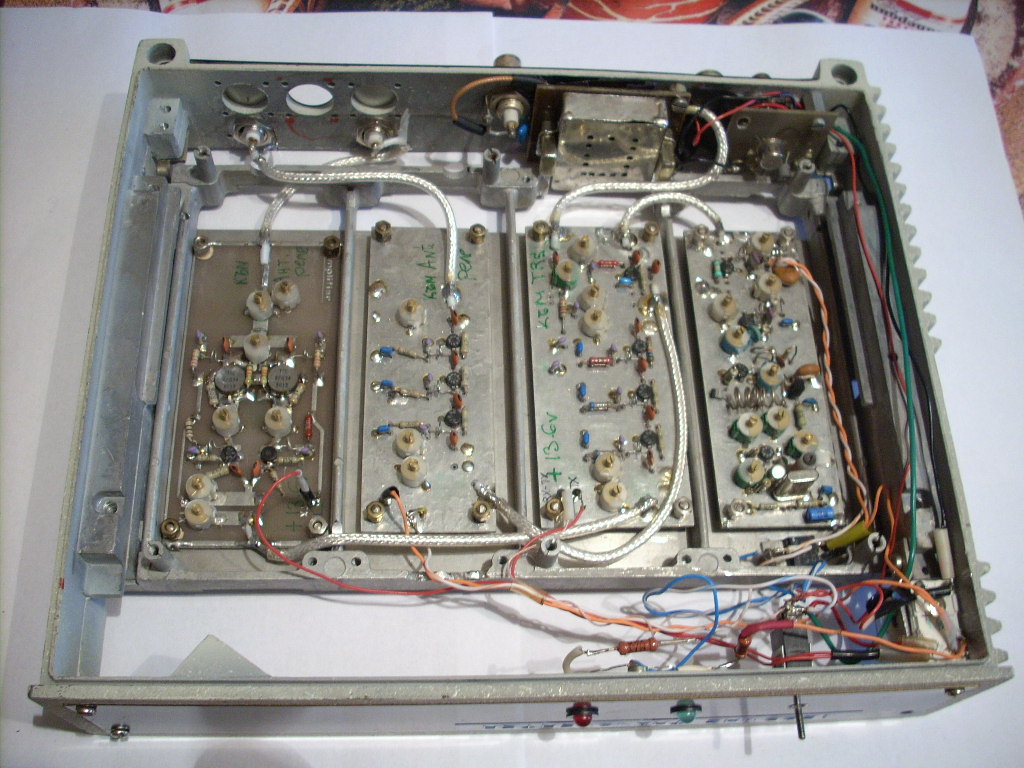

Здравейте. Приключи сезона за любителите на по-високите обхвати.Интересно би било да се покажат апаратури и антени на хамовете.Като начало Ви предлагам няколко снимки на трансвертера на LZ1KG " 23 cm. LOW COST TRANSVERTER " DUBUS 1/85 .Схемата е вьзможно най-рационалното решение за дьлги години и се ползва от много любители.Митко е използвал рама и кутия от захранващ блок на "ЛЕН".Не са правени измервания на шумовото число на приемната част.Изходящата мощност е 1.5W вьрху товар 50 ома. :smt023

Батко мили, това ти ли го лепи... Шапка ти свалям...
Имам все пак старо лафче - до 30 мегацикла вълните все още ги виждам, нагоре ми е пълна м'гла :D
Определено обаче е професионална изработка!

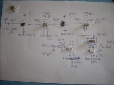

Показвам Ви вариянта на "хартия" ,на новият ми трансвертер 1296/430 мХз.Днес попаднах на дискусия в Руският сайт "Росийский УКВ портал" на темата спирални резонатори.Колегите разискват "домашната" изработка на вьпросните изделия,от което останах изненадан.Все пак сме 2013 год. и "третонетката" отдавна е факт!!! Вьв вариянта които вече е в "експлоатация" ползвам "Helical filters TOKO" и работата с тях е почти като детското "ЛЕГО"......Оригиналната идея принадлежи на UA3DJG и може да се види в Руският сайт в раздела "технический раздел" Трансвертер 1296/28 мХз."Устройството" който ползвам е с МЧ 430 мХз. и филтрите за 1296,860 и 144 мХз са купени в Германия от: http://www.giga-tech.de ,а 430 мХз купих от "Ebay uk" за 9 паунда.Бойното крьщение предстои на "Полевият ден" 2013 год. 6/7 Юли.Тази информация може би ще послужи на любителите на UHF/SHF апаратури. Успех в часовете по "труд и творчество" :smt023

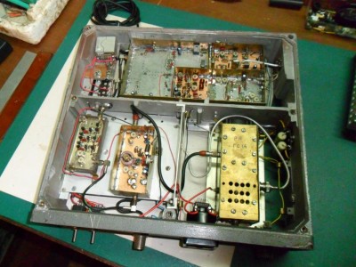

В очакване на есенното "тропо" любителите на UHF/SHF тестват апаратурите за 23 cm. LZ2SK работи от Каварна / KN43EK / на 1296 mHz. сьс собственнорьчно изработен трансвертер кьм базово "радио" на 144 mHz.На снимките е трансвертера и РА на модул RA18H1213G.DL6WU антена допьлва комплекта за тези честоти.През месец Август 2010 година са най-успешните за Стоян врьзки над 1000 km.UA6AMV и RA6LGV са работени с 5 W PA при "канално" тропо.
