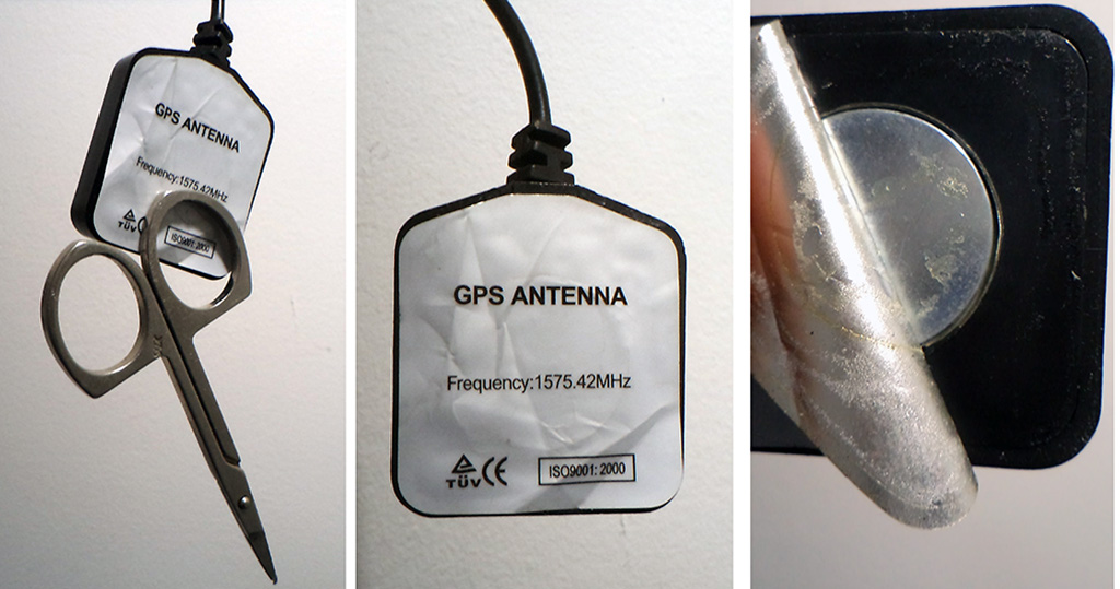

 Заглавие: Re: GSM GPS антена
МнениеПубликувано на: 30 Сеп 2026, 06:32
Мнения: 143
Антена за GPS от времето когато GPS-те бяха отделни модули, с отделни антени + лаптоп. Тази специално е от един стар Land Rover и в нея има много силен магнит, който позволява да се слага на покрива. Принцип на действие - неизвестен :- )

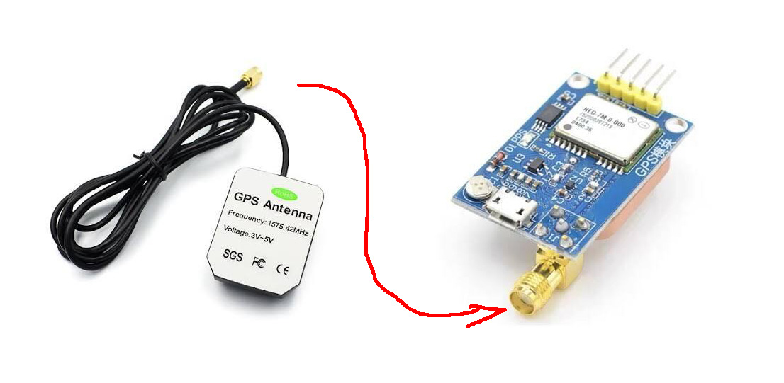

МнениеПубликувано на: 30 Сеп 2026, 09:35
Мнения: 1706
Вземаш си напр. NEO-7M с вход за външна активна антена и използваш твоята.
Захранването e по един проводник с изходния сигнал (разделени с дросел + филтриращ кондензатор).
В софтуера (U-Center?) настройваш модулчето да изпозлва външната антена (или ги оставяш и двете).
Отдавна се каня да си взема подобна външна антена или да изнеса модул/конструкция навън, монтирано напр. в някой пластмасова кутийка.
На позореца: GPS понякога хваща, на 20 см в стаята - много затруднено, в стая - не,
навън: 50 см са достатъчни: време получавам напр. на 20-тата секунда, координатите: примерно след 2-рата минута (gps fix), за височината трябват много сателити, приммерно след 4-5 минута се появява и се дофиксира.
