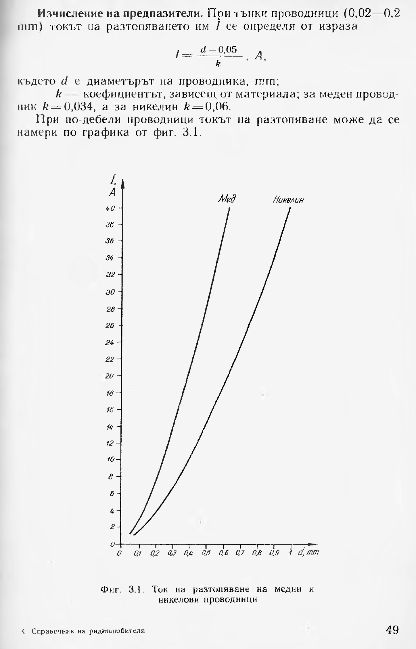

Тъй като е неделя и няма отворени магазини да попитам.
Навремето някъде по списанията-я Радио и електроника,я Млад конструктор съм гледал таблица за медни проводници с диаметри за възстановяване на бушони.
Имам един лампион с трансформатор и няколко крушки(12в.)в кородора и му изгоря бушончето.И сега неделя и не мога да купя.
Та може ли някой да се сети за такава таблица.
Благодаря.
МнениеПубликувано на: 20 Май 2012, 15:18
колко вата е трафчето? - Поне това кажи , напрежение на вторична намотка , къде е поставен ? В първичната или в вторичната намотка ?
МнениеПубликувано на: 20 Май 2012, 15:19
"Справочник на радиолюбителя", Димитър Рачев, София, "Техника", 1984 г., стр. 48, "Изчисление на предпазители".
От много години изпозлвам тази таблица, проверено неколкократно. Дано ти свърши работа.
_048-49_0001.gif [ 284.77 KiB | Прегледано 14389 пъти ]
МнениеПубликувано на: 20 Май 2012, 15:36
Регистриран на: 30 Мар 2008, 22:32
Мнения: 26
Местоположение: sofia
Да таблицата ще ми върши работа в бъдеще за по голям ампераж.
За 1.25А по таблицата ще излезе под 0.1мм.
Благодаря.
Бушончето е 1.25А.
Трафа е 150вата.
Къде е сложен бушона няма как да разбера.
Не мога да го разглобя трансформатора,че е закачен на тавана.
МнениеПубликувано на: 20 Май 2012, 21:40
Регистриран на: 29 Окт 2008, 20:35
Мнения: 57
Местоположение: Пловдив
Ето и една малко по-силова таблица. http://www.dosmen.hit.bg/electron/tips/fuse.htm
За под 0,1мм - най-добре жици от многожичен проводник (от оплетка, тънък лентов кабел ...). :wink:
