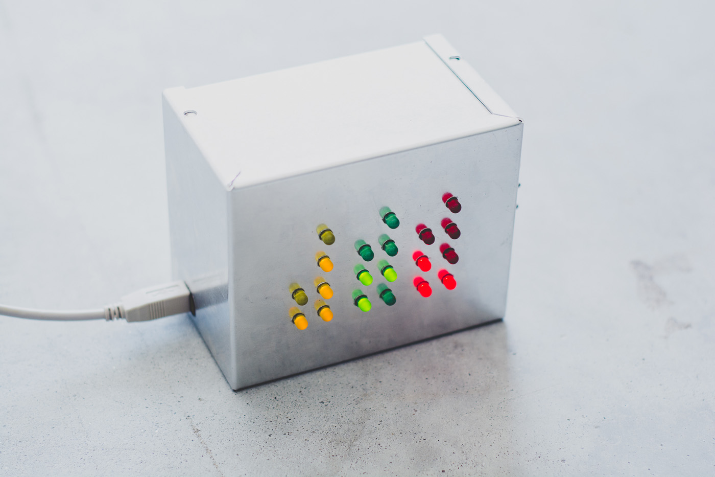

BCD-mode
Лично: мъка ... (за скоростна реакция: закъснях ... или имам още време ...), но си имат своя чар :smt023.
BCD-Mode-09-05-53.jpg [ 39.24 KiB | Прегледано 16620 пъти ]
20160730-DSC_8720.jpg [ 171.7 KiB | Прегледано 16620 пъти ]

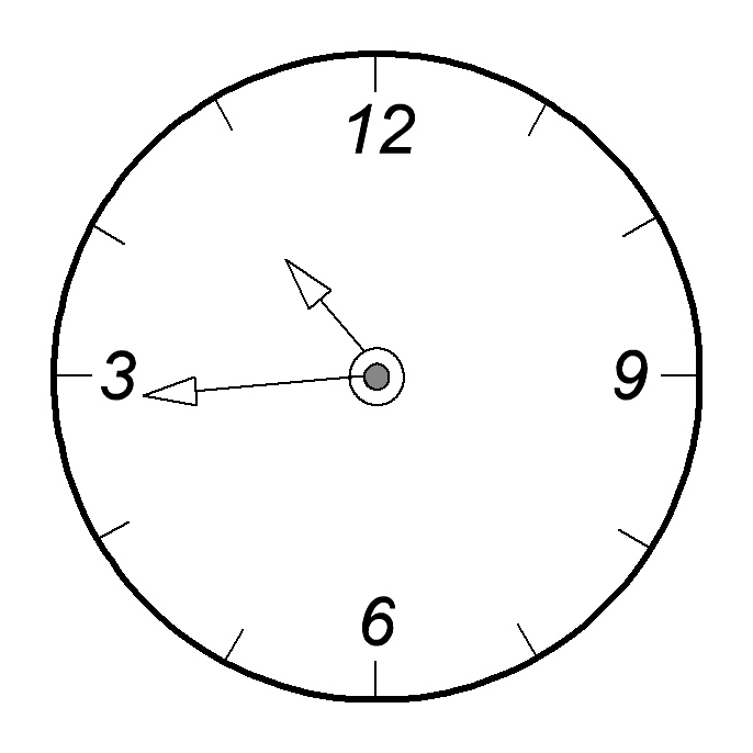

Ха познай колко е часа ...
Посока "по часовниковата стрелка" (и обратно на часовниковата стрелка) са относителни :biggrin.
Псс ..., "преоткривам колелото", на пазара е пълно с "обратни часовници".
clock_r.jpg [ 65.18 KiB | Прегледано 16616 пъти ]

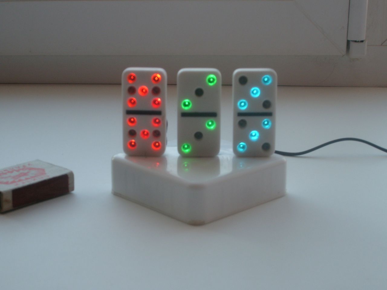

МнениеПубликувано на: 30 Апр 2024, 22:00
Мнения: 1707
Това: 10ч 46мин
10ч 46мин.JPG [ 93.46 KiB | Прегледано 16564 пъти ]
Оттук:
https://radiokot.ru/forum/viewtopic.php ... 1#p1741131

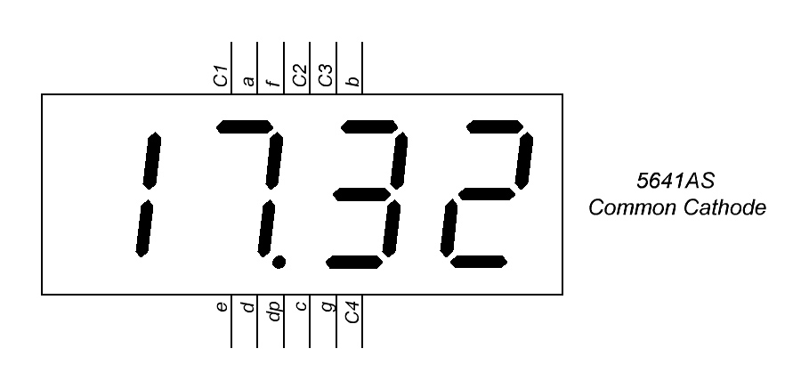

Цифрови часовници /седем сегментни индикатори/
Има часовници с 4 цифри/7+1 сегментни индикатора/:
HH:MM
HH.MM
d4.jpg [ 52.33 KiB | Прегледано 9124 пъти ]

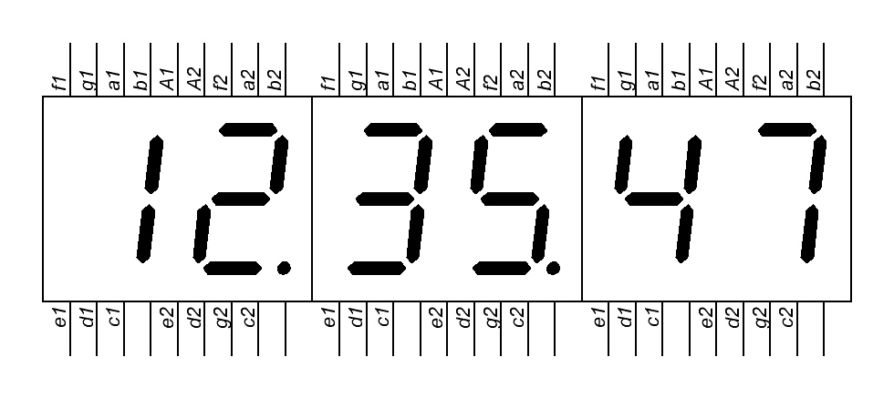

Има часовници с 6 цифри /7+1 сегментни индикатора/:
HH:MM:SS
HH.MM.SS
d6.jpg [ 83.92 KiB | Прегледано 9088 пъти ]

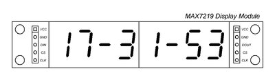

Има часовници с 8 цифри /7+1 сегментни индикатора/:
HH-MM-SS
d8.jpg [ 60.01 KiB | Прегледано 9124 пъти ]

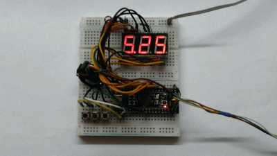

МнениеПубликувано на: 21 Авг 2026, 17:49
Мнения: 1707
С 3-digit 7 segment LED дисплей как да показвам време на часовника? :smt069
Часовник с 3x 7-сегментни индикатора, Първа версия:
загасен 200 ms
2 * 200 ms: час x 10
загасен 200 ms
10 * 200 ms: час x 1
минути .ММ в двата останали разряда
15:25
ezgif-6aff11650f184175.gif [ 1.34 MiB | Прегледано 6960 пъти ]
// blank, x1, x1, blank, x10, x10, x10, x10, x10, x10, x10, x10, x10, x10
const uint8_t fs[14] = {0, 1, 1, 0, 2, 2, 2, 2, 2, 2, 2, 2, 2, 2};  // time for HOUR in 1 segment
  if (hh > 9) {
    fs_index++;
    if (fs_index > 14)
      fs_index = 0;
    switch (fs[fs_index]) {
    case 0:                   // blank
      d[2] = 11;
      break;
    case 1:                   // HOUR -> x10
      d[2] = (hh / 10) % 10;
      break;
    case 2:                   // HOUR -> x1
      d[2] = hh % 10;
      break;
  else
    d[2] = hh % 10;  // x1

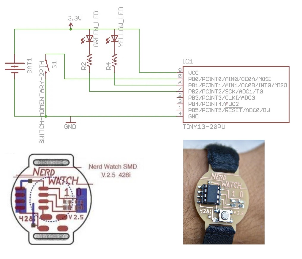

МнениеПубликувано на: 31 Авг 2026, 06:18
Мнения: 143

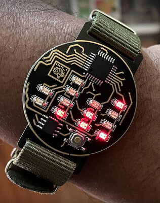

Преди време исках да направя ето този часовник, за който има много подробни инструкции в интернет. Не го направих, защото но не можах да намеря TINY13. Под "намеря" има предвид да го намеря докато ходя по улицата, а не да го поръчвам с доставка от 7-8 евра :D
Как работи - ако първият светодиод мига 0010, а вторият 0110, това съответства на 2 - 6, което означава, че часът е 2 и минутната стрелка сочи към 6. Казано с други думи, часът е 2:30.
Clock_Ver.4.jpg [ 146.36 KiB | Прегледано 7926 пъти ]
МнениеПубликувано на: 31 Авг 2026, 15:42
Мнения: 1707
За единиците - ясно. Обясни мигането в '0' от 0010? :smt069
Nerd Watch
https://www.428industries.com/nerd-watch/
(вж. видеото).
Ясно стана от видеото: 1 - зеления LED, 0 - жълтия LED.
(че се чудех как отсяват '0', че и две '00', в един загасен светодиод :smile ).

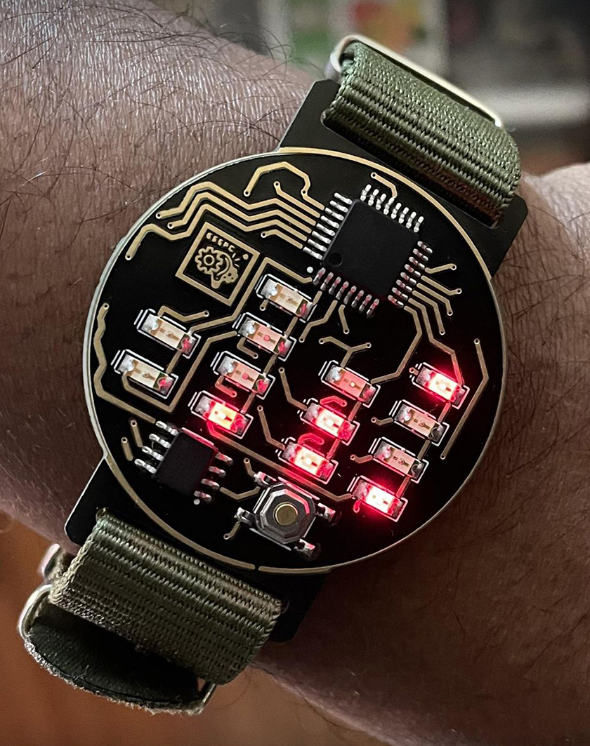

МнениеПубликувано на: 01 Сеп 2026, 07:09
Мнения: 143
NERD - човек, който е изключително умен, запален по науката, технологиите или компютрите.
Това е много стара дискусия, която се водеше в чуждите форуми преди почти 10 години. Не знам дали има смисъл да се подновява, че как беше… не само сме изостанали, ами сме и встрани :D
В оригиналния код от проекта на Сам ДеРоуз изобразяването на нулите и единиците става чрез два цветни светодиода.
Това обаче е много известен часовник и има различни варианти. Особено интересна беше версията Мотивиран „НЪРД“, но дори и тя имаше подверсии.
Ver. 1 – за „0“ кратко мигане (Ver. 1a - две много бързи), за „1“ по-дълго мигане, нещо като морзовата азбука.
Ver. 2 – разчита се вътрешния часовник на човека, който бързо свиква да „хваща“ пауза 400 милисекуди. След натискането на бутона следиш четири равни интервала в рамките на 1.6 секунди, кога светодиодът ще светне.
Не мога да ги опиша всичките, имаше версия с индикация, че предстои изписване на „0“ или изписване на „1“. Схемата никога не се е променяла, за разлика от софтуера. Просто съжалявам, че нямам Tiny13 за да пробвам всички.
Ето и още един, вдъхновен от NERD, но това е версия за "по-бавни" :-)
BinW.jpg [ 677.12 KiB | Прегледано 7826 пъти ]

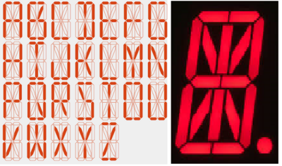

МнениеПубликувано на: 02 Сеп 2026, 06:37
Мнения: 143
Ако индикаторите се завъртят на 90 градуса… но все пак три индикатора е голямо разточителство.
Най-лесно е да се вземе един 16 сегментен индикатор и да се изписват часовете и минутите с букви.
Напр., IТ‘S ELEVEN THIRTY-SEVEN или ЕДИНАДЕСЕТ И ТРИДЕСЕТ И СЕДЕМ (на латиница).
Разбира се, ако искате да се във висшата лига, винаги можете да намерите оригинална съветска вакуумна лампа ИВ-17, фабрично оптимизирана за кирилица с допълнителни сегменти.
