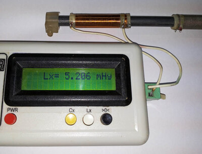

Примерно :D
77.5 КHz.jpg [ 49.22 KiB | Прегледано 76 пъти ]

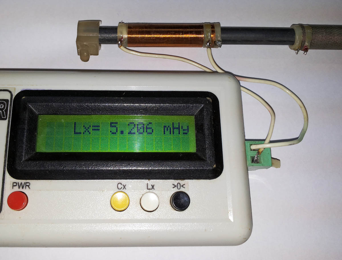

Добра феритна антена за старт - ще го бъде без навиване/развиване. tnx Валери Терзиев за компонентите.
От какъв радиоприемник е феритната антена?
