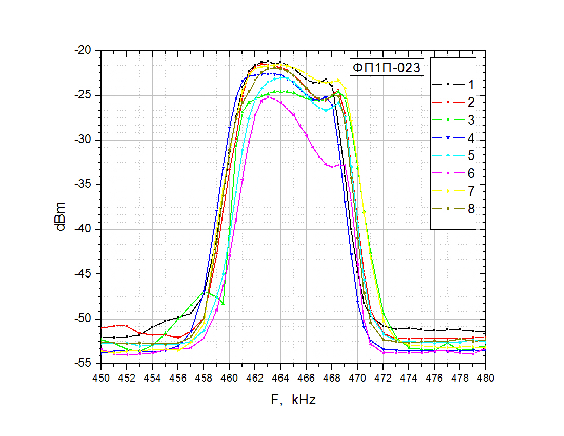

Захванал съм се да повторя това уредче (UR5FFR NWT, Si5351 Network Analyzer), изглежда лесно за изработка и супер за подбор на кварцове.
http://dspview.com/viewforum.php?f=25
Ще използвам ФП1П-023 ( свалих характеристики на няколко ) и възникнаха въпроси.
- Авторът в схемата не използва разделителни кондензатори към пиезофилтрите.
В някакъв форум четох, че когато на пиезофилтър има постоянно напрежение, не работи добре.
(на това се дължало лошото звучене и много от проблемите на руски евтини портативни радиоприемници)
Дали има смисъл да слагам прехвърлящи кондензатори и примерно 100к към маса, при връзка на пиезофилтъра към NE602, транзистора и AD8307 ?
- Филтрите които имам са с 1.5к входно и изходно, доколко е проблем че няма да са съглаувани ?
- Авторът е използвал вътрешния източник на опорно на ARDUINO-то - т.е. ~ 1V и високоомен делител на изхода на AD8307. Дали не е по удачно да намаля SLOPE на AD8307 0,4 пъти (200k/(200+300k)) , като свържа в паралел на втрешния 12.5к резистор един 8,2к или 9.1к от изхода към маса ?
Коментар на файл: ФП1П-023
Graph1.JPG [ 396.93 KiB | Прегледано 31709 пъти ]
МнениеПубликувано на: 13 Юли 2019, 18:34
Филтрите съгласувани ли са? Ако да, с какво?
Измерватеният стенд калиброван/занулен ли е с новите вх/изх импеданси за филтъра?
-22 и повече dB в лентата на пропускане е сериозно затихване.

"Ръчното" ми NWT от темата за АД9850 модулите дава ~2.5-3 dBm (50om). Следва самоделен атенюатор ~ 20 dB с входно 50 ом, изходно ~ 1.5k. На изхода на филтъра емитерен повторител, делителя в базата е 1.5 к (паралелно сметнати двата резистора). Не съобразих че при бета ~300, се добавя в паралел като товар на филтъра и входното на емитерния повторител - 50ом*300~ 15k да кажем и товара на филтъра става примерно 1.3 к а не 1.5к.
Не съм занулявал, интересуваше ме горе долу честотната лента и еднаквостта на характеристиките.
(Вчера ми пристигнаха платките за NWT7 extended с модулче, като го пусна - мога да направя по подробни и точни измервания)
По справоочни данни им дават затихване < 9dB на тези филтри, и горе долу го спазват, без N6, който явно е дефектен нещо.
Последна промяна User на 13 Юли 2019, 20:09, променена общо 1 път
МнениеПубликувано на: 13 Юли 2019, 20:09
Да,става. Реално всякакъв филтър ще стане и от параметрите му не зависи много. Аз използвах два такива керамични филтъра 455 kHz / 15 kHz временно. Работи.

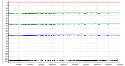

С хвърчащ неекраниран 40dB калибровъчен атенюатор се получиха следните графики:
noise-floor-preliminary.jpg [ 126.49 KiB | Прегледано 31090 пъти ]
-20 дБ е фабричен атенюатор ; -40 е хвърчащ самоделен ; -60 са двата един след друг.
- черната линия е при отворен вход. (никакви кабели не свързани към входа и изхода)
На първо четене NOISE FLOOR ми харесва !
Т.е. 120 db S-метер го бива и за измерителен усилвател :)
Доволен съм и че AD831, AD8307, AD603 (последните два с особено мърляшки надпис с бяла боя) - всичките купени от Алиекспресс си работят :)
Утре ще снимам платката, да се похваля с монтажа и ще правя читав атенюатор...
Надявам се да са от калибровката неравностите в характеристиката.

Подкарах го уредчето, получи се доста добре, (-110 dBm до към 50 MHz) при интерес ще споделя резултати.

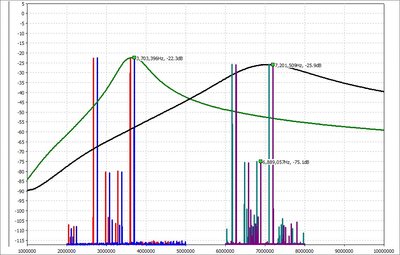

Сега си играя с идеята другата платка да я пусна като панорамен индикатор (анализатор на спектъра - скенер) за 80 и 40 м (на входа на AD831 - бандпас филтри и антената, изхода на сишката - не се ползва, тя само за хетеродин).
Допълнено с още едно AD831 за SSB детектор + ротационен енкодер и дисплей, НЧУ - всичко това на отделна платка си става не лошо обзорно радио за 80 и 40, с възможност при наличие на компютър да погледне човек и къде някои работи по обхвата.
МнениеПубликувано на: 20 Апр 2020, 22:37
Приемник с ниска IF, 455 kHz? Добри BPF трябват, огледалната близко.
МнениеПубликувано на: 20 Апр 2020, 23:47
Регистриран на: 09 Юли 2017, 13:53
Мнения: 90
Местоположение: Благоевград
Да, близко е, трикръгови задължително трябва да са. Имам хубави китайски Т50-2.
(Има на 40 и 80м схеми с едно преобразуване и 500кХц ЕМФ.)
Така съм направил платката, че за малко не става на мястото на пиезорезонаторите да се сложат кварцове, за съжаление.
На долната картинка, съм фиксирал изходната честота на сишката в скеча за Ардуиното на 3600, 3700,
7100, 7200 кХз и през едни нсполучливи мои опити за двукръгов филтър+20 дБ атенюатор съм го подал към АД831.
Пускам скан, виждат се пикове на съответнитв честоти, вижда се и огледалната отляво.
(задавах и скан в по тясна област около фиксираната изходна честота и много ясно и хубаво се вижда характеристиката на филтъра.)
scanner.jpg [ 150.45 KiB | Прегледано 30950 пъти ]
Мен повече ме притесняват тези палки между огледалната и приемната.
Това трябва да са комбинационни (n*Frf-m*Flo ; m*Flo-n*Frf) от смесването, попадащи в лентата на филтъра, предполагам ? ~50 Дб под основната честота са.
Това значи ли, че ако на тези честоти има предаване с мощност +50дБ над станцията на която съм се настроил, ще ги чувам по съшия начин ?

Колеги, не мога да не се похваля !
Наложи се да сменя 2 пъти AD831. Спирам с подобренията дотук !!! :)
final.jpg [ 206.18 KiB | Прегледано 30923 пъти ]
Шума е едната линия с отворени вход изход, другата със директно включени 50 ома тапи на БНЦ-тата.
