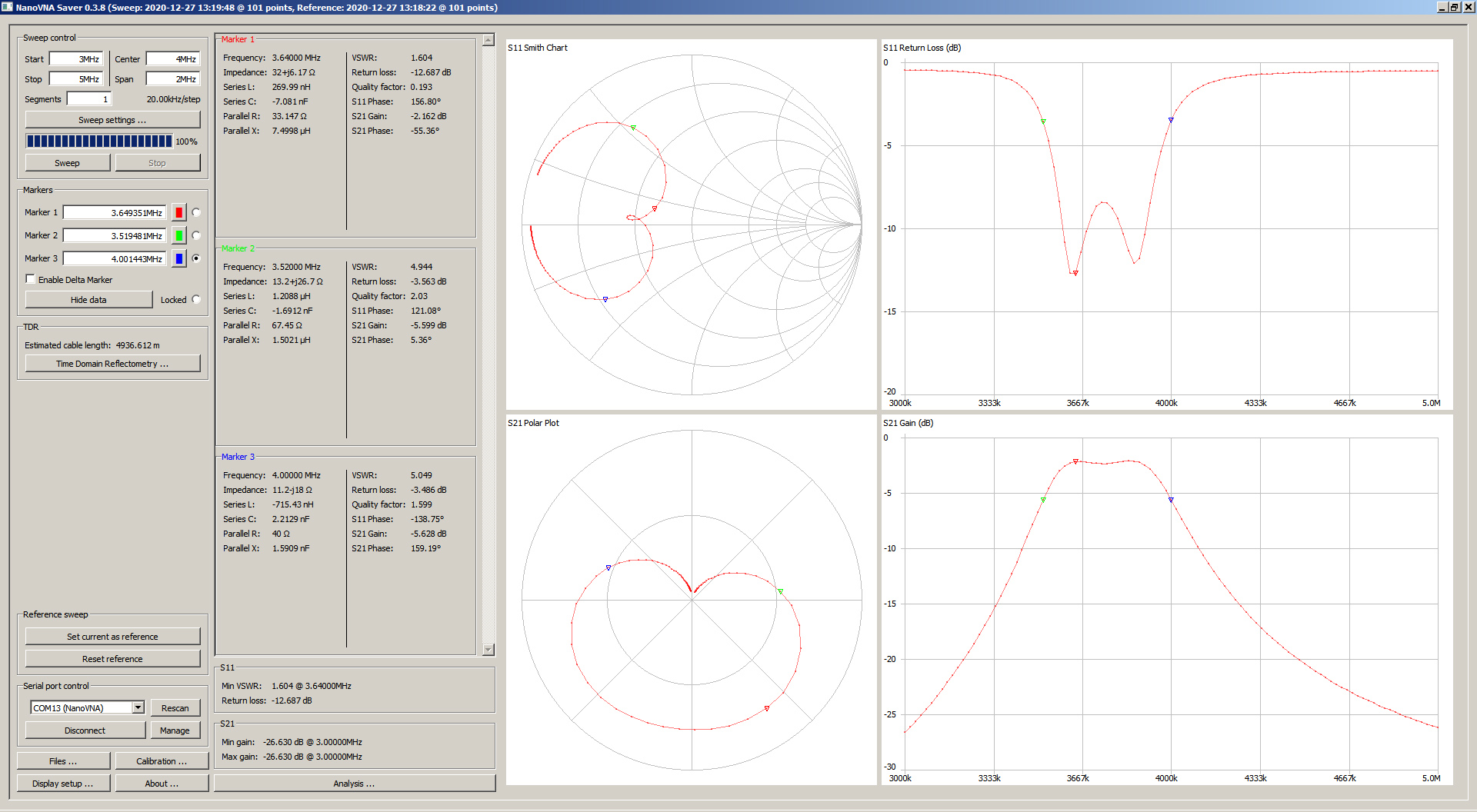

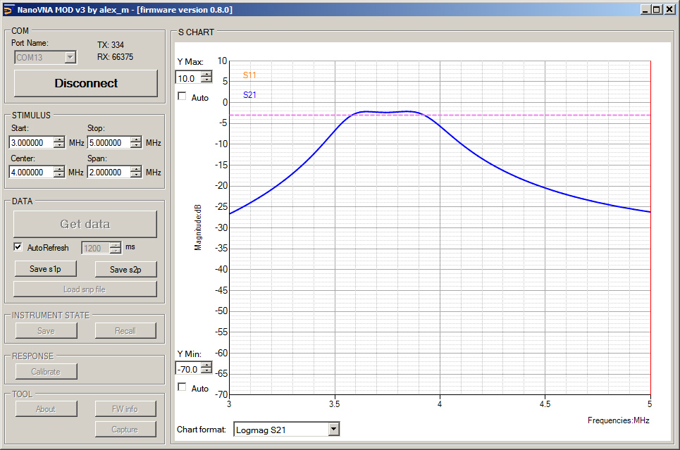

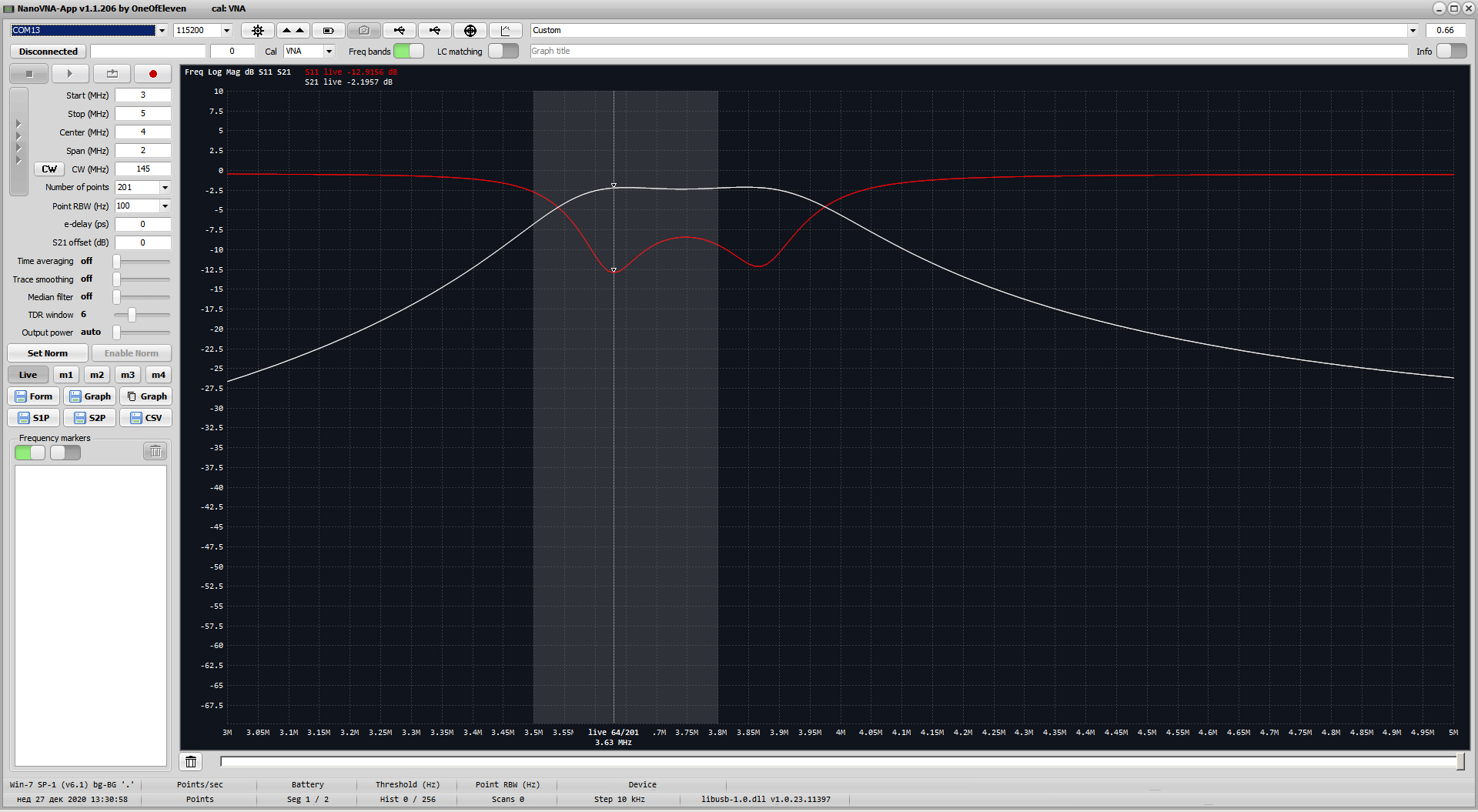

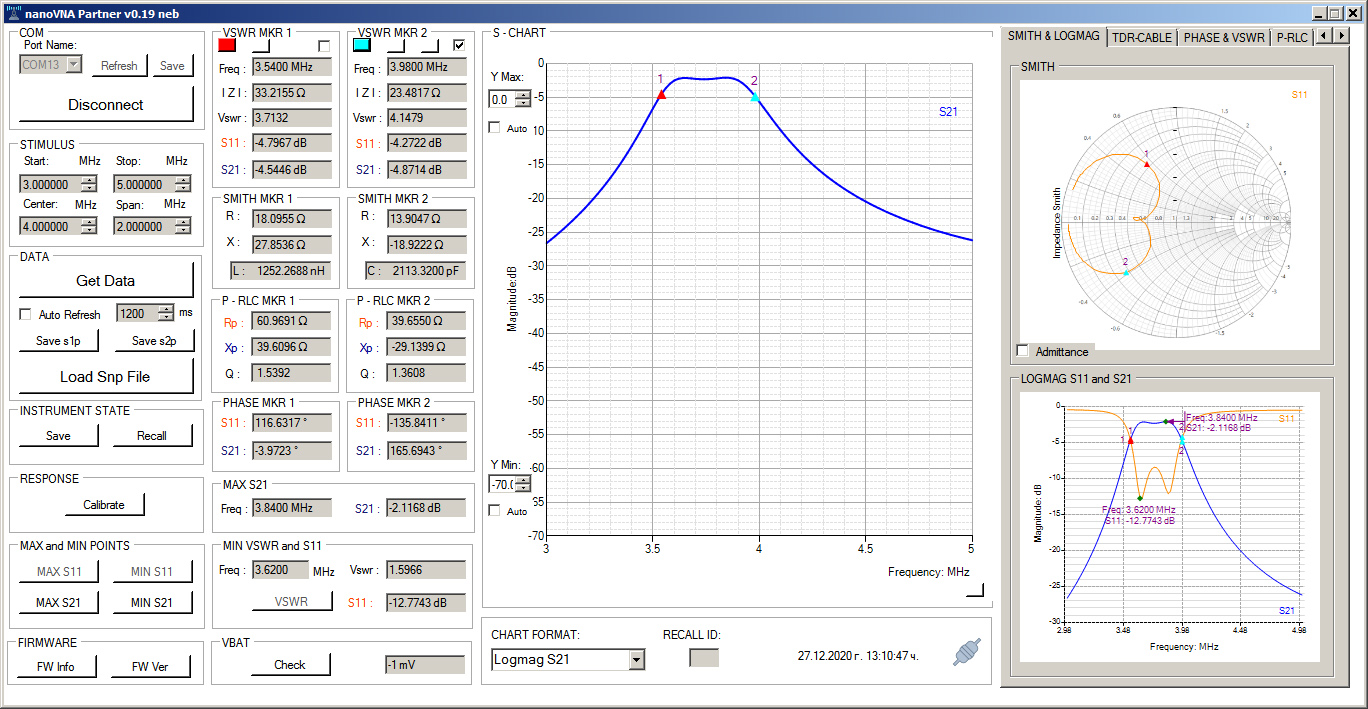

тестово филтърче: 2 х LC, 80m за QRP
софтуер:

NanoVNA MOD by alex_m
Коментар на файл: NanoVNA MOD by alex_m
nanovna_mod_alex_m.jpg [ 305.23 KiB | Прегледано 19874 пъти ]
nanoVNA Partner
Коментар на файл: nanoVNA Partner
nanovna_partner.jpg [ 465.83 KiB | Прегледано 19874 пъти ]
NanoVNA Saver
Коментар на файл: NanoVNA Saver
nanovna_saver.jpg [ 483.61 KiB | Прегледано 19874 пъти ]
NanoVNA-App
Коментар на файл: NanoVNA-App
nanovna_app.jpg [ 503.49 KiB | Прегледано 19874 пъти ]

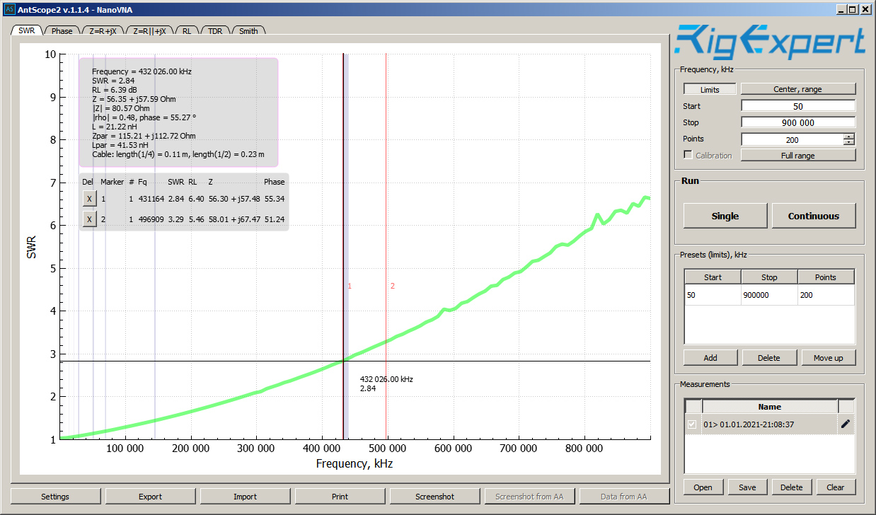

AntScope2 v1.1.4 на RigExpert, поддържащ и nanoVNA, firmware трябва да е -H
(дали? Засега тествах с firmware на hugen79 NanoVNA-H_20200118 и DiSlord NanoVNA-H v1.0.388.
Забелязвам бъг с калибрацията, но се свърза).
тест със същия 0,25W 51 Ohm резистор, свързан към SMA CH0:
Коментар на файл: AntScope2
ant_scope_2.jpg [ 301.48 KiB | Прегледано 19820 пъти ]

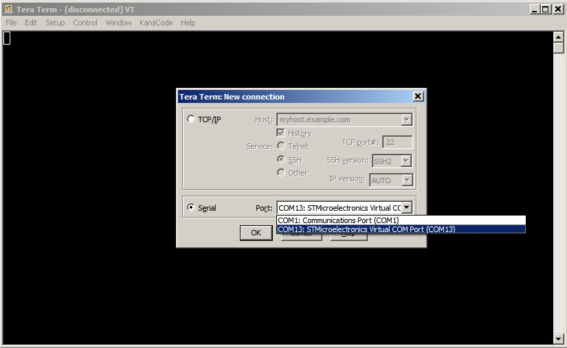

МнениеПубликувано на: 02 Яну 2021, 13:10
От сложните задачи има винаги по-сложни. Дори за настройка на показанията на една батерия :comp.
Tera Term v4.105 -> Port -> STMicroelectronics Virtual Port (COM13) ->
help
vbat
vbat_offset
vbat_offset нов-offset (разлика между измереното напрежение на батерията и показанията от vbat)
... и готово. :smt041
tera_term_com_port_13.jpg [ 101.45 KiB | Прегледано 19810 пъти ]
