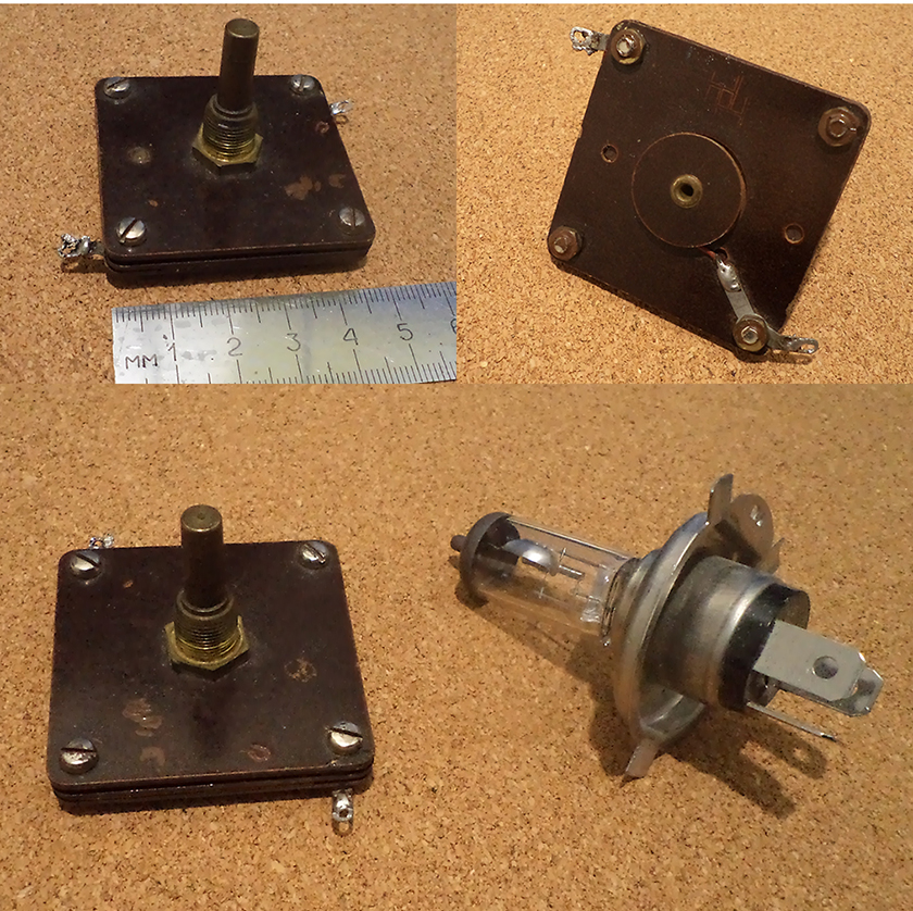

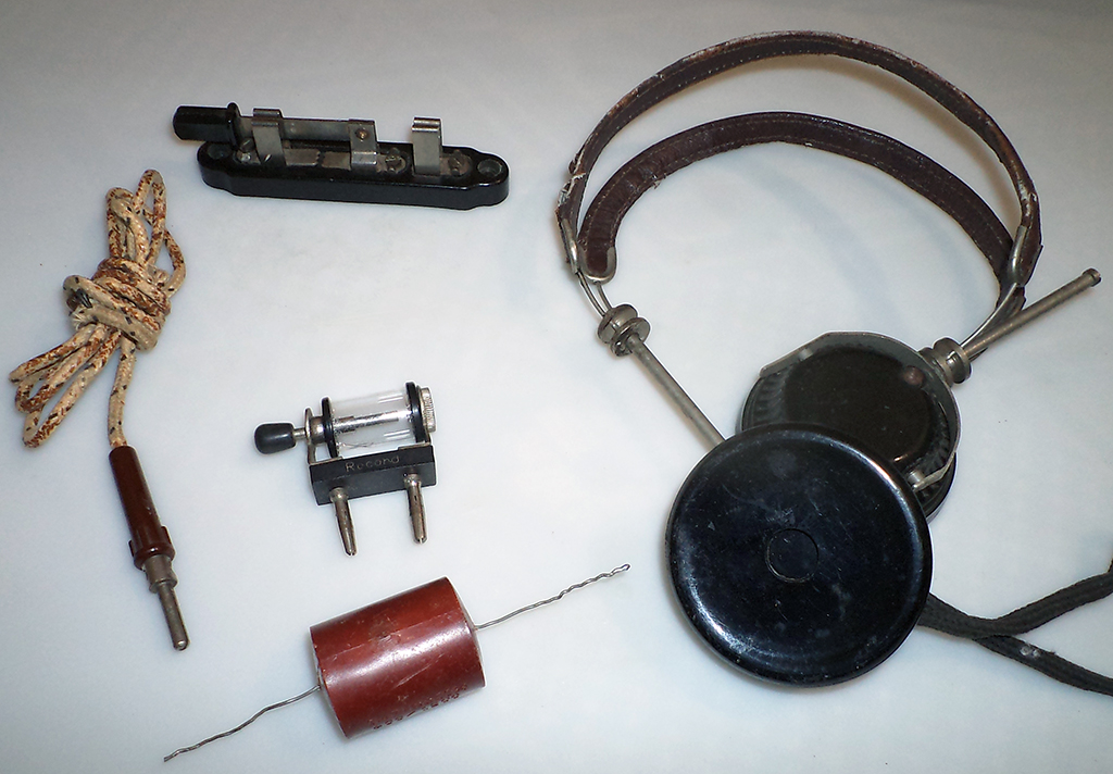

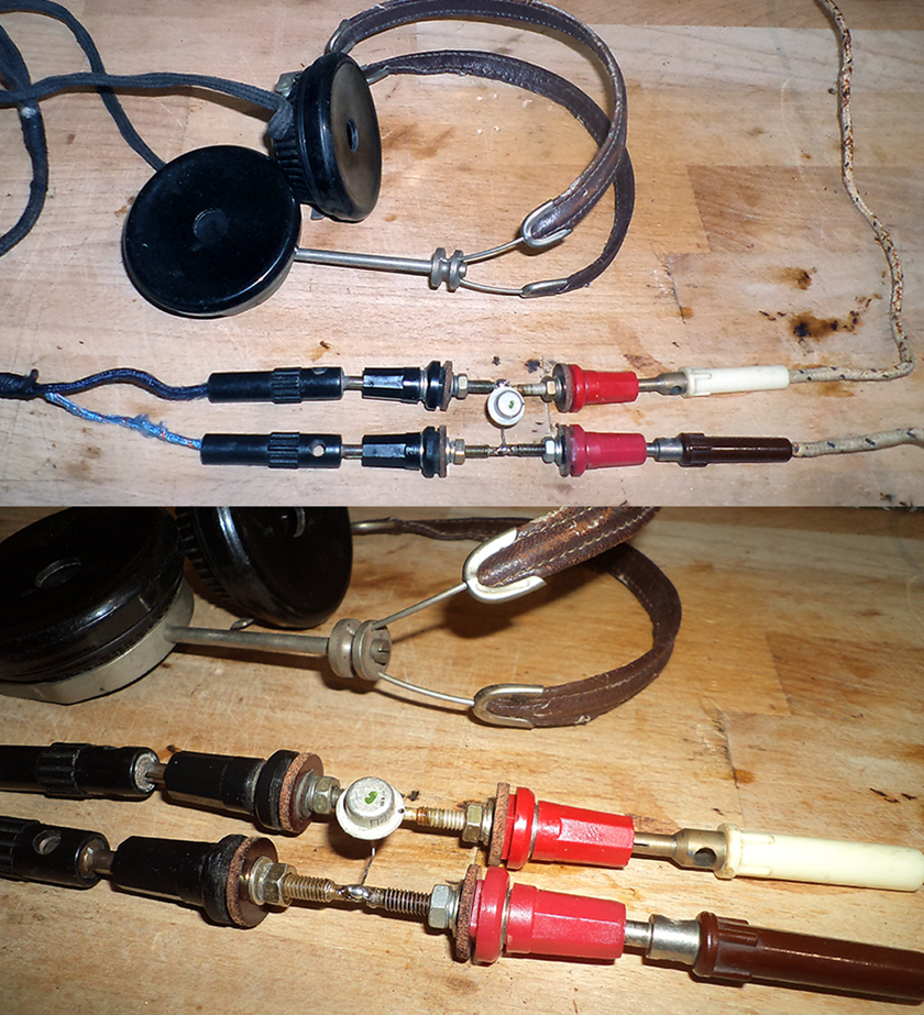

Намирането на оригинални части става все по-трудно.
Вече имам Galena Detector и стари слушалки, но сега търся четири банан щекера, бакелитови. Щом четете тази тема, има вероятност да имате такива, така че ми ги продайте, ако искате да ускорите работата.
Това, което виждате, не е точно това, което си мислите :)

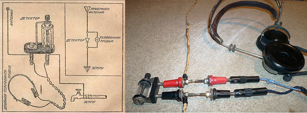

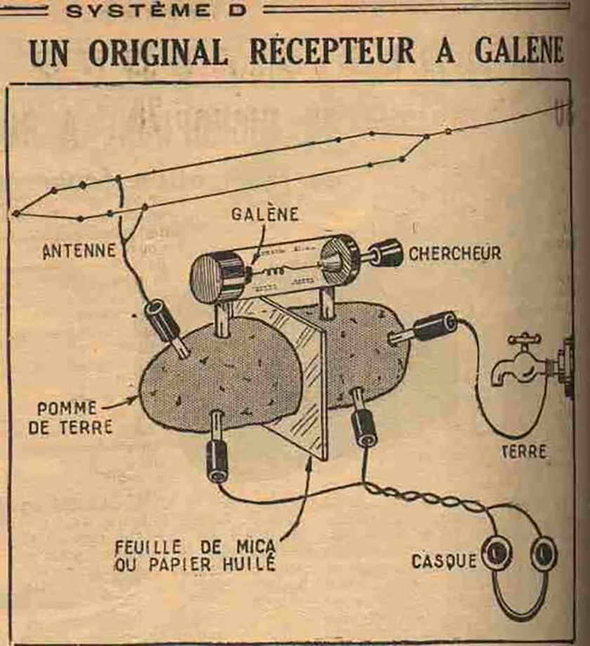

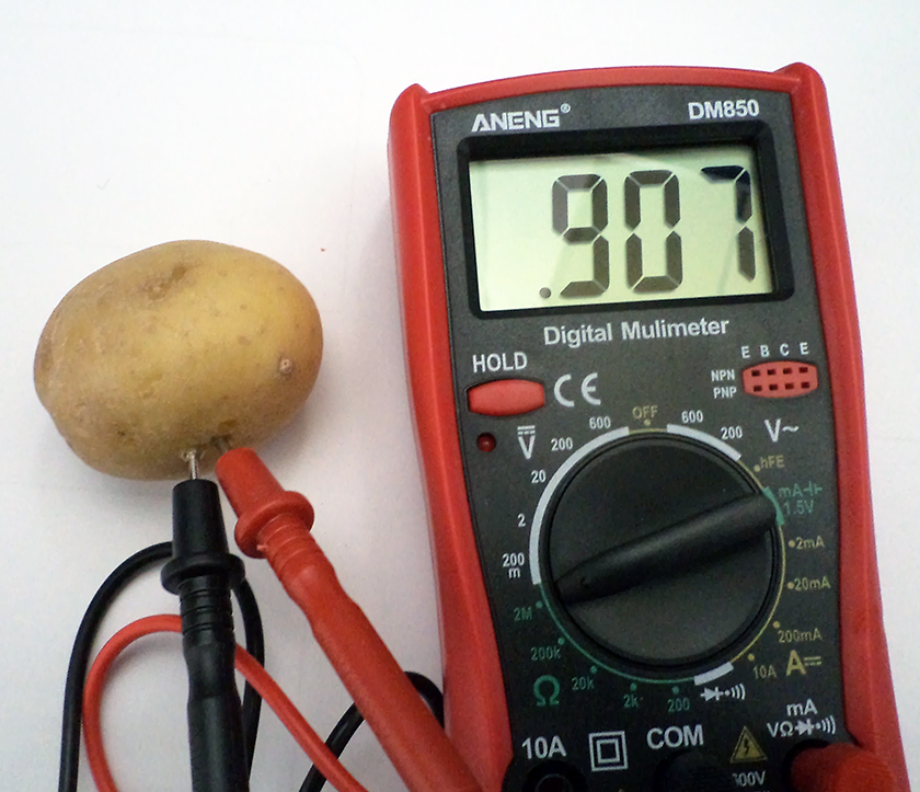

Намирането на оригинални банан щекери отне доста време, но веднага след като всичко беше събрано, започнаха опитите. Настройката на Galena се оказа капризна работа, антената внася някаква индуктивност, но дори и без пълна LC верига, детекторния приемник може работи, ако има достатъчно силен MW предавател наоколо.
Единственият проблем се оказа високото съпротивление на картофа – близо 1 мегаом на 1 см, затова се наложи банан щекерите да се допрат. Предполагам, че ако в картофа имаше повече нитрати и соли, този проблем нямаше да съществува :-)

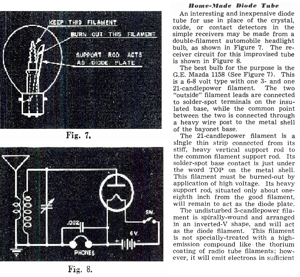

Военновременно радио, януари, 1943 г.
Идеята е била да се използва лампа за автомобилни фарове като диод. Да, ама тогава лампите са били пълни с вакуум :D, а сега са с разни инертни газове и поради тази причина не мога да повторя конструкцията. Обаче, не изключвам възможността някой да има подобна автомобилна лампа и да тества този приемник.

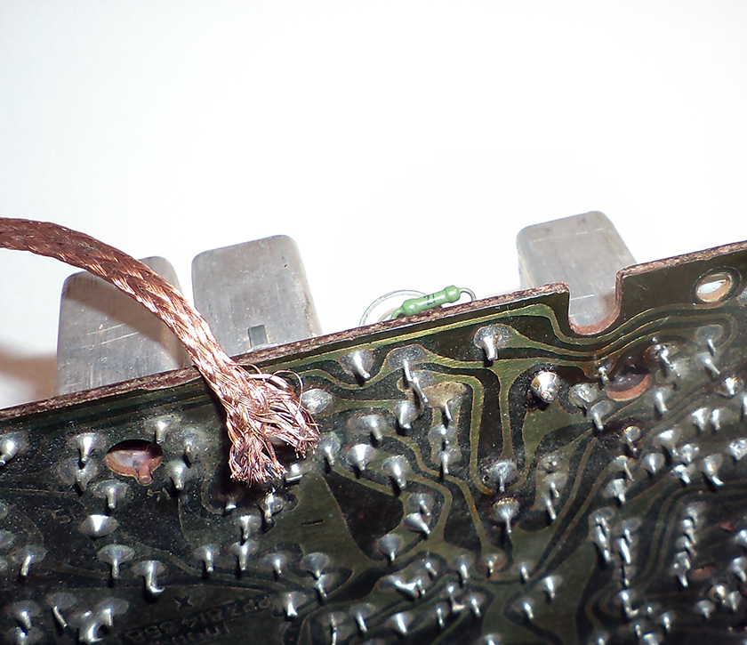

Много ми трябва МЧУ и затова реших да използвам такъв от ВЕФ, като мислих да сваля бобините на MЧ кръговете и да направя нова платка.
Оказа се, че не мога да ги сваля от платката – помпа нямам, затова пробвах с оплетка от кабел, но това е невъзможно.
Някакви други идеи?

МнениеПубликувано на: 16 Фев 2025, 15:33
С голяма капка разтопен припой, с много флюс.

Явно само с качествена помпа може да стане. Дори при съвсем леко нагряване металните изводите се измъкват от пластмасовото тяло на бобината и кабелчетата се късат.
Мисля да режа с дремел около изводите и така да сваля бобините. Другите варианти са: кръговете да останат на старата платка от VEF и само да подменя елементите или да намеря модул МЧУ от „нещо си“.
МнениеПубликувано на: 18 Фев 2025, 10:39
Не знам каква е идеята. В духа на темата бих използвал цялата платка както си е.

Мнения: 145
Напоследък нещо ми се занимава с аналогови радиоприемници :D
Идеята е, че ми трябва един МЧУ в кутия с две BNC букси (вход и изход) за да правя разни проби. Този на ВЕФ-а е добър, но се оказа много капризен за демонтаж.

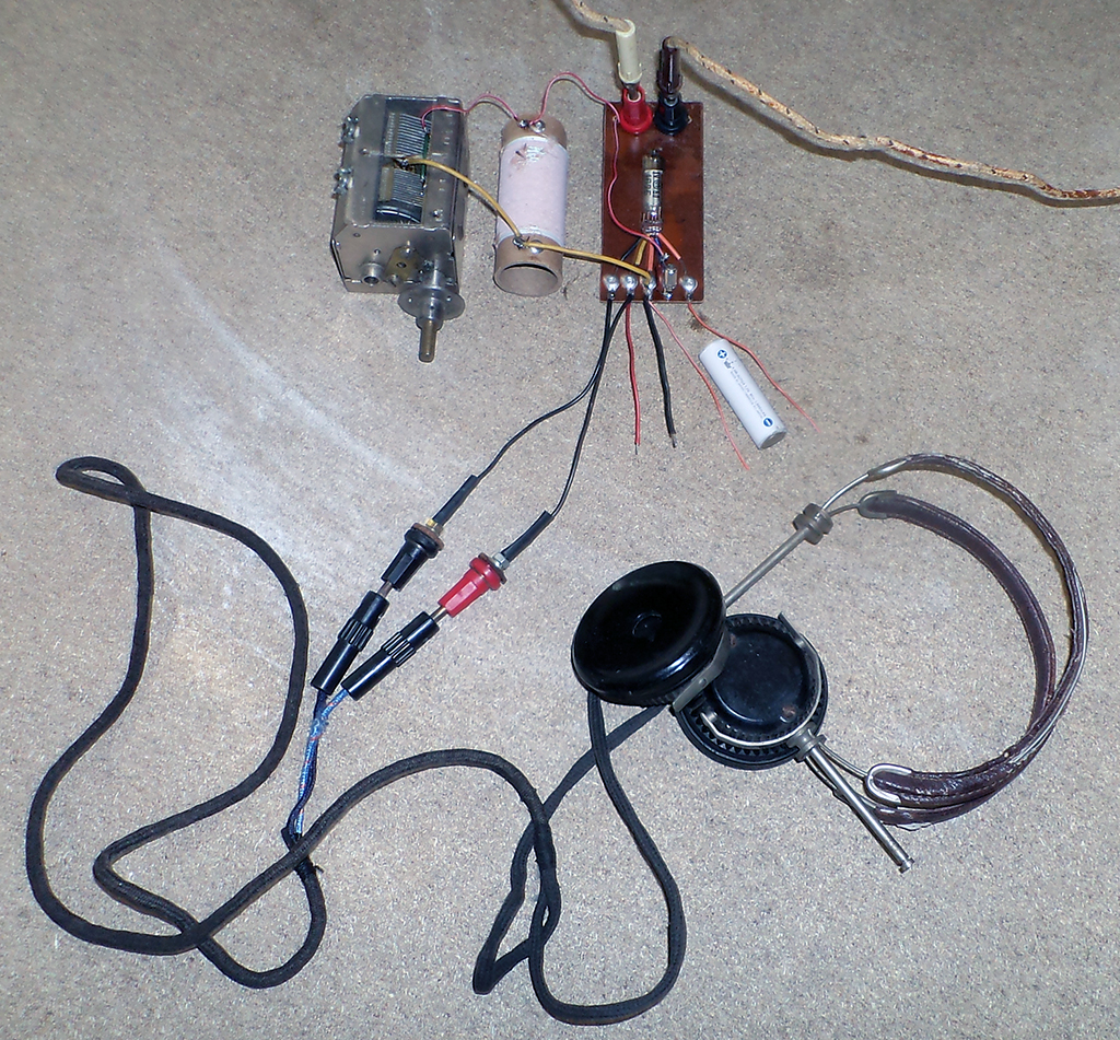

Попаднаха ми две лампи 1П2Б, обаче радио не се получи миниатюрно като в оригиналната конструкция :D
Лампата 1S4 я замених с 1П2Б, отоплението ще бъде с АБ 1.2 V, а анодното ще бъде 45 V – вероятно с умножител на напрежение 5 х 9 V.
