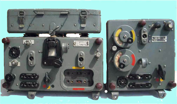

Танкова радиостанция 10РТ. Комплекта на снимката е приемник, предавател и кутия за кварцове за фиксирани честоти. Работи в диапазона 3.75...6MHz AM и тонална телеграфия. След несложна преработка се използва(ше) от радиолюбители от бившия соц-лагер за работа на 80 и 40 метровите диапазони в режим А1 (телеграфия с незатихващи колебания, код на Морз).
http://rv3bc.narod.ru/Stat/10rt-12.htm
п.п. Намерих си 60 омови високоговорители от един повреден ЛСД монитор...и трафче от радиоточка. Но и другото ми трафче се пренарежда, така че ще имам терен за експерименти.

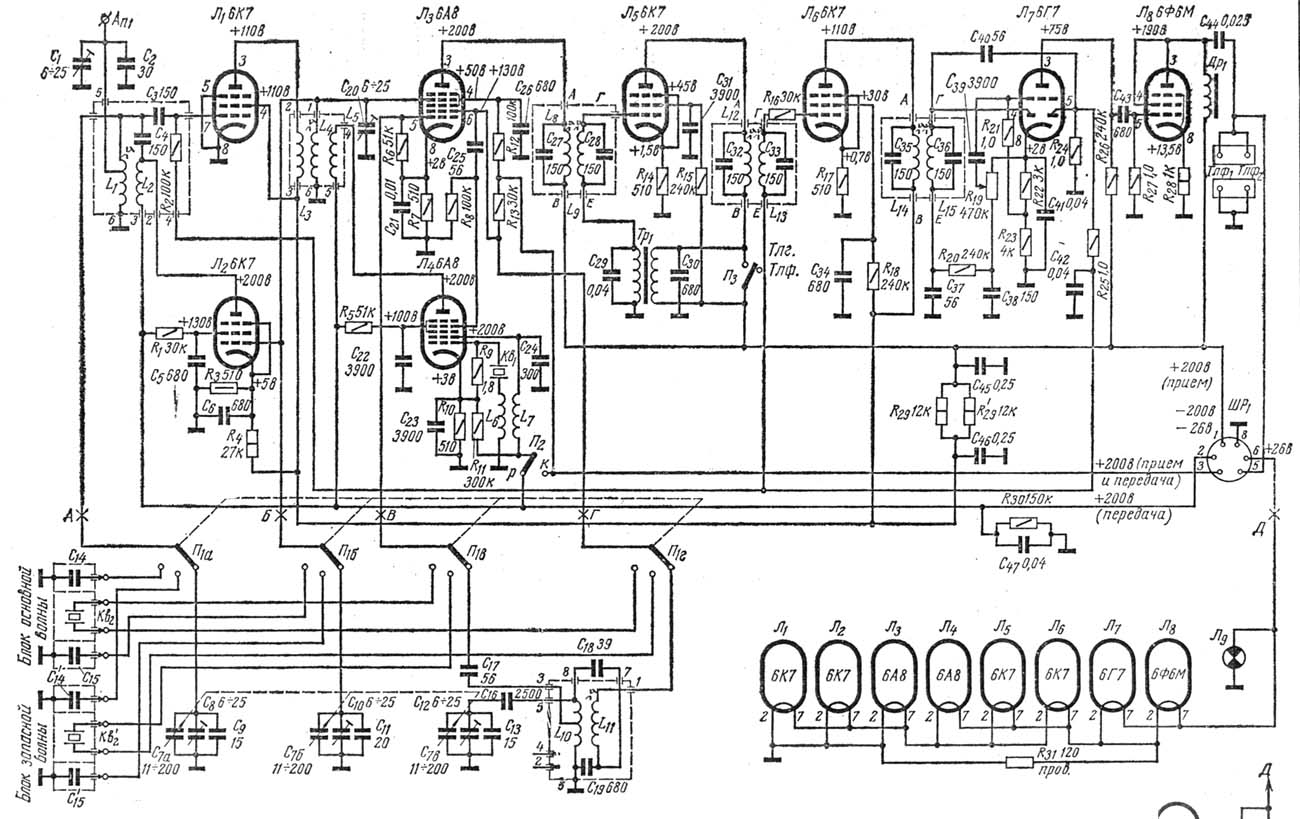

Изглежда Л8 е нч усилвател. И през С44 нч сигнал се подава на слушалките, ако Тлф. 1 и Тлф 2 са слушалки. В такъв случай за да се свърже говорителче със трансформатор, най-добре да се прескочи кондензатора (С44), трябва да се пробва и дросела Др.1 да се разкачи от схемата. Тока през Л8 ти е I=Ur28/R28=13,5/1000=0,0135A. Taka, че мрежово трафче от 2,5 до 10 Вата би трябвало да върши работа. (Свързано между 3 извод на Л8 и маса)
А колко омови са слушалките?
