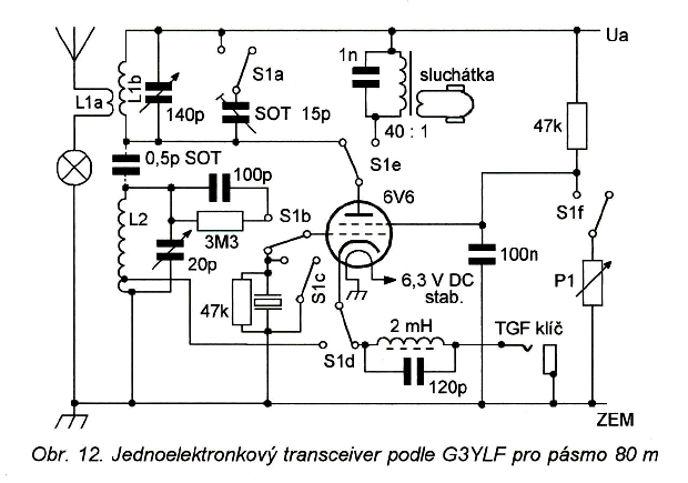

МнениеПубликувано на: 23 Ное 2010, 16:07
След моята неосъществената все още радиовръзка с QRPP Pixie 2 / (Micro-80) от интернет ми попаднаха схеми на телеграфни трансиверчета в още по-интересно изпълнение.
От "извора" на нестандарни идеи може да се черпи от:
http://www.aa1tj.com/radio.html
Желание имам да осъществим връзка между еднолампов и/или еднотранзисторен QRPP CW RTX.
Споделям интересните за мен решения.

МнениеПубликувано на: 08 Дек 2010, 21:35
това е доста интересна схема и с радост бих прочел положителните коментарии, недостатаците, превилегиите , при оживчване на схемичката :)

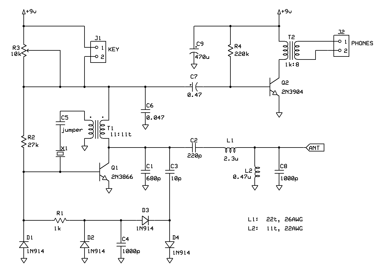

МнениеПубликувано на: 07 Юни 2011, 10:34
Още една схема на минималистичен трансивър на NM0S (в случая двутранзисторен), което ни най-малко не намалява удоволствието от разглеждането, изработката и експлоатацията на този тип техника :D
http://www.wa0itp.com/hamcan.html

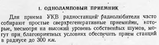

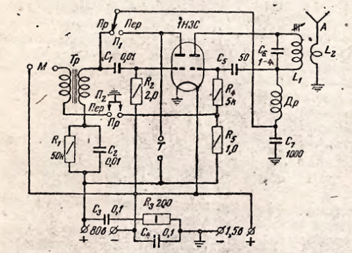

МнениеПубликувано на: 28 Дек 2011, 15:43
Н. В. Казанский, МРБ в. 279, "Схемы УКВ аппаратуры", 1957 г., стр. 13
"Одноламповый трансивер на 38-40 Мгц"
От същата книга цитат (по-долу).
Със съвремена радиостанция, славеща се с "много по-голямо чуване" от самоделните конструкции от 1957-а година аз не мога да го осъществя това :)
Проглес ли е ... регрес ли е в развитиети на приемопредавателната техника? :lol:

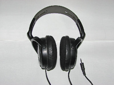

Реших да направя следния експеримент - радиоприемник на 3,5 MHz без захранване ("почти" 0V0) за телеграф и SSB, като за това ( естествено ) беше нужен помощен генератор за възстановяване на носещата.
Използвах такъв от експерименталните конструкции (полеви транзистор и буфер) с изходно напрежение около 1V/50 om амплитудна стойност.
За мое изумление с чувствителните ми слушалки и с "радиоприемник" по показаната принципна схема успях да чуя отчетливо и разбираемо следните станции:
1. "Квачката" на 3,756 MHz (естествено че тя ще е първата чута станция ... , вече 20 г. я слушам как всяка вечер "квака" ..., понякога е досадна, понякога я изпозлвам като "честотен еталон" и репер за самодеки).
2. Две рускоговорящи станции в долната част на обхвата.
3. Телеграфна станция.
За инфо същата вечер "квачката" със същата моя антена, в моя QTH на друг приемник се приемаше на RS 59+20.
По-малко компоненти едва ли е възможно да се изпозлва за приемик. С тази схема успях да закача анената за слушалките почти директно и да приема любителски радиостанции :)

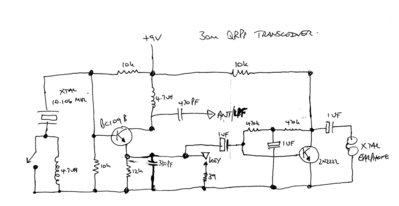

МнениеПубликувано на: 10 Апр 2017, 16:23
Двутранзисторен: :)
30m QRP transceiver from GJ7RWT:
30m_qrpp.jpg [ 85.12 KiB | Прегледано 28541 пъти ]
http://g3xbm-qrp.blogspot.bg/2010/05/30 ... j7rwt.html
