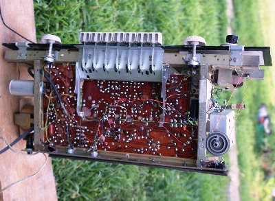

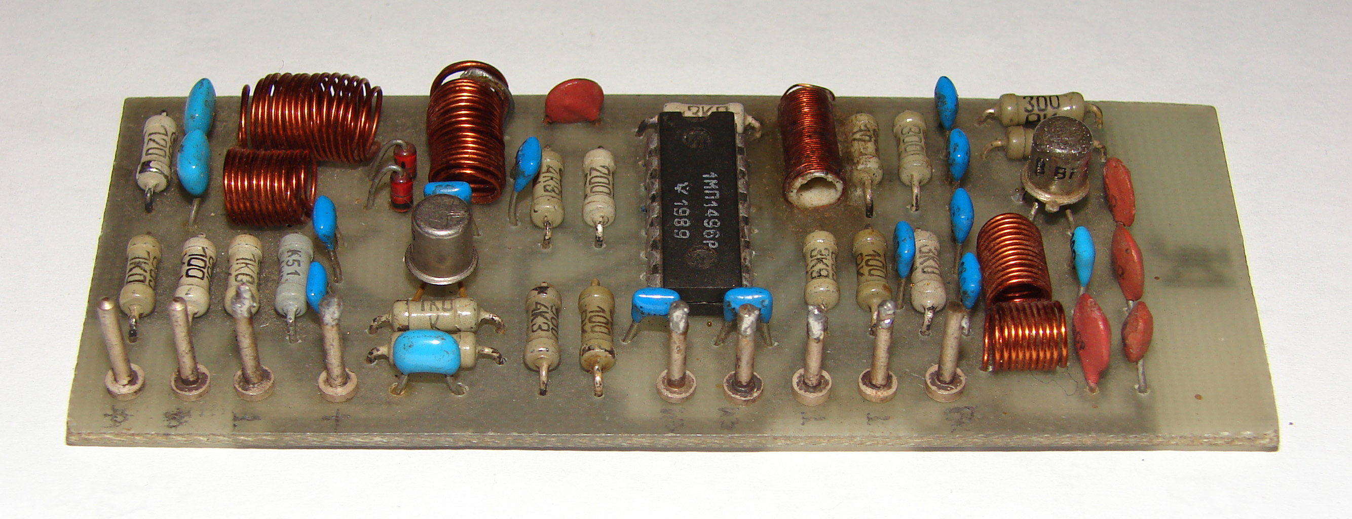

Преди повече от 15 години със същите желания изработих за "Акорд-101" (след като скапах подобен тунер на радиоприемник "Латвия" с пренастройка и пренареждане на всички честотноопределящи елементи) конверторна приставка за УКВ радиоприемници по схема, публикувана в списание "Радио, телевизия, електроника", брой 2 / 1990 година, стр. 5.
Показаната приставка беше монтирана в радиото и до преди 3-4 години се използваше. Не е идеална, на този етап бих я изпълнил по друг начин и като схема, и като конструкция. Платката е чертана с лак на ръка :) , но тогава ентусиазмът беше друг.

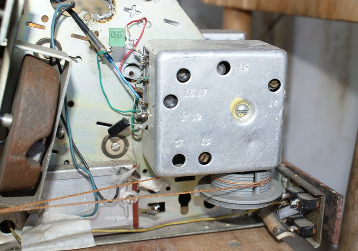

Ето идея. УКВ от Селена, пренастроено на CCIR. Шасито е Акорд 104. Само се пробиват 2 отвора и се прехваща на мястото на блока с ECC 85. Ролката с кордата за настройка се нахлузва върху ротора на променливите кондензатори от блока. Мисля че конструкцията на Акорда е сходна с тая на Ригондата.

Предимства на пренастроения блок от Селена 216:
1.Настройката на целия обхват 88-108MHz е възможна от ФАБРИЧНОТО копче, без да се разбива на 2 подобхвата /конвертор/.
2.Селективността по съседен и огледален канал е сравнима с тази на фабричния блок с ECC85.
3.Възможност за вграждане на АДЧ/AFC.
4.Ниско ниво на хетеродинен сигнал в антената.
Недостатъци:
1.Ниска чувствитеност по-зле от Селена с пренастроен /същия/ блок. Отстранимо е.
2.Интермодулационни продукти по-зле от лампата. Използвам приставката с отделен хетеродин и смесител.
3.Необходимост от стабилизирано токозахранване. Използва се отоплението на лампите.
4.Наличието на ПП в уникалната лампова конструкция. На мен не ми пречи. Знаем, че стъпалаото преди ЧМ детектора работи в режим на насищане.
Колеги, ламповото звучене, макар и моно си заслужава труда.
Успех в избора на на lz2rir.
