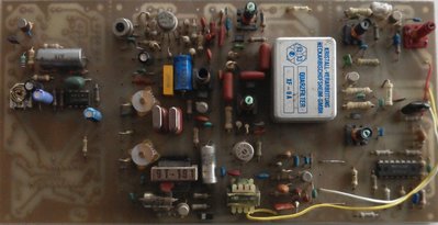

Колеги, наскоро се сдобих с една не напълно наситена основна платка за трансивер. Прилагам снимката на платката.
Ако някой има схемата на тази разработка, ще съм благодарен да ми я прати. Така бих си спестил снемането от платката, пък и има ненаситена част, за която не мога да гадая. Знам че е правена от няколко човека, но нямам връзка с тях.

Какви са активните компоненти?
741 и CA3028A разпознавам.
Какви са транзисторите? С 4 електрода има ли (двугейтови)?
Това е т.нар. "испанската схема" :smile .
Схеми трябва имам някъде на хартия.

Има МС1496 - 2 бр. , 741 - 2 бр., КП303Е, КП350, един двугейтов от типа BF..., но не се чете надписа, няколко биполярни транзистора. Един колега ми подсказа че евентуално УНЧ е с LM380.
С търсачката не намирам нищо за тази "испанска схема". Ако имате нещо в архивите си, пратете ми го, моля!
