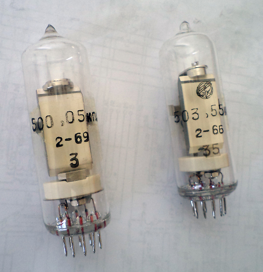

Kварцове на 500,05 КHz и 503,55 КHz. Не знам от какво са, но дали не може да се измисли някакво радио с тях или някаква подходяща схема за да ги пробвам.
Quartz.jpg [ 449.65 KiB | Прегледано 34343 пъти ]
Quartz 1.jpg [ 400.45 KiB | Прегледано 34343 пъти ]
МнениеПубликувано на: 13 Апр 2025, 20:22
Супер са кварцовете. Всяка схема на генератор ще заработи с тях.
Намери си електромеханичен филтър с горна лента. Радио-76М2.

Е, няма да го бъде това радио с "ламповия" кварц и ЕМФ-то!
Бях при един приятел, намерихме в кутиите това, което много трудно може да се намери - ЕМФ, обаче... не можахме да намерим 9 пинов цокъл :D
ЕМФ.jpg [ 755.89 KiB | Прегледано 34324 пъти ]
МнениеПубликувано на: 19 Апр 2025, 18:08
За "средно" ЕМФ ти трябва кварц с друга честота. Напр. (500 ± 3,1 / 2) kHz. Около 498,45 kHz или 501,55 kHz.
Но може и да успееш да "раздърпаш" до толкова честотата на един от двата налични кварца.
МнениеПубликувано на: 21 Апр 2025, 05:50
Мнения: 145
Единият кварц е 500.05 KHz и мога да пробвам да го „смъкна“ с 1-2 KHz с някаква индуктивност, примерно 40 – 100 µH.
Другият е 503.55 KHz. Горната лента нали беше предпочитана за 15 м и 20 м и би трябвало за USB да даде 3.55 KHz.

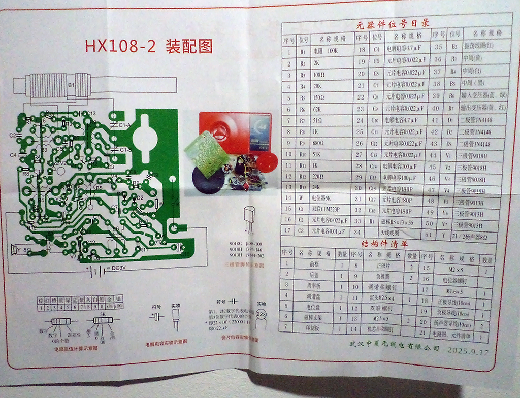

Средновълново радио само за няколко левчета и още по-малко евра :D
Купих го, защото ми трябват кръговете за друг МЧУ, но се изкушавам да го сглобя.

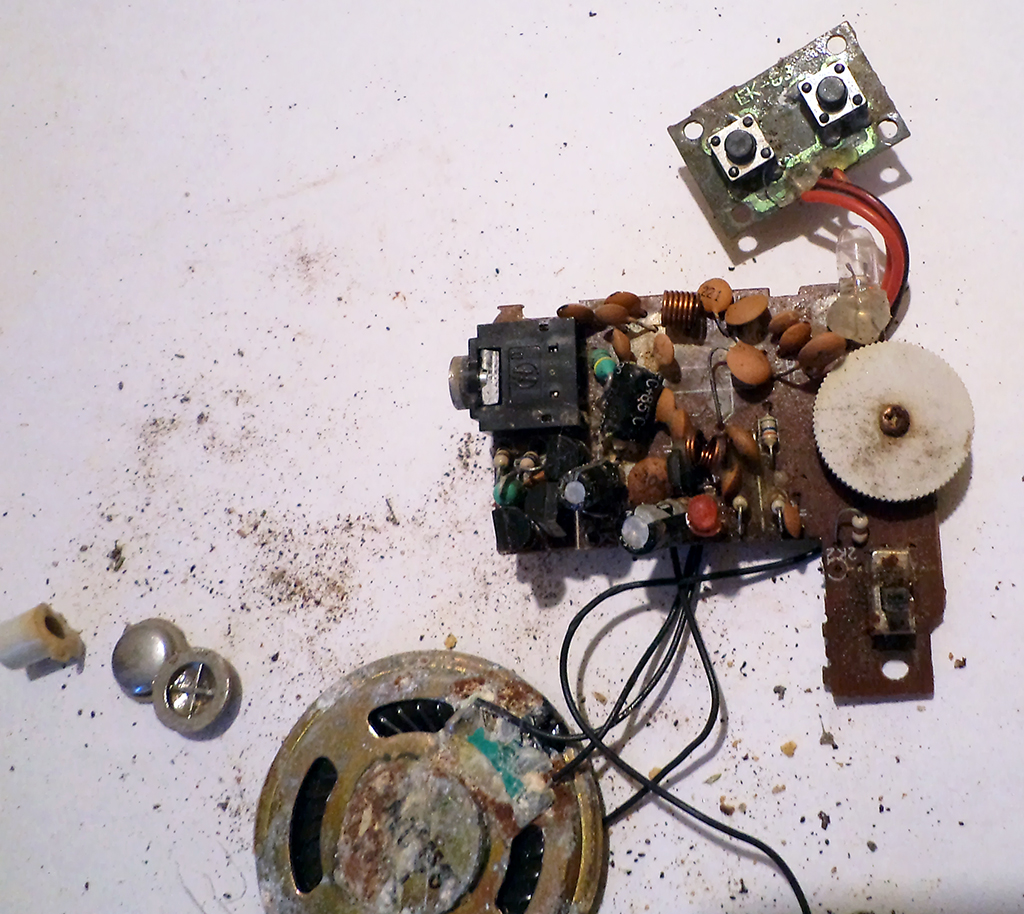

Кризата с боклука в София има и положителни страни. Това китайско джобно радио стоеше в купчината, а ранният мрак беше идеално прикритие да го взема внимателно с торбичка за кучешки л**** и то без да предизвиквам озадачени погледи. Интересно ми е дали е оцеляло при тези екстремни условия, а може да е било изхвърлено защото вече не е работило, но кой изобщо би си купил такова радио...

Има някоя и друга бобина. Вероятно TDA7088 или разновидностите, напр. CD9088.
А новите приемници са без грам бобина :smile . Че и "хващат" (та чак е скучно с тях: пуснеш - работят ... :П).

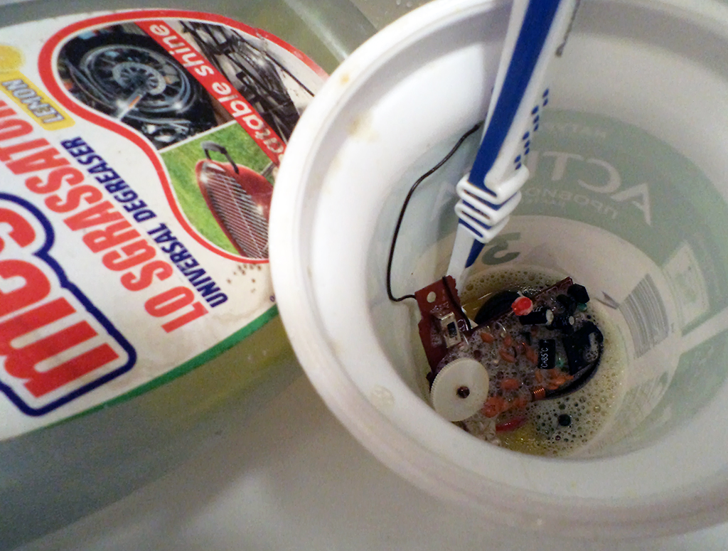

Измивай, суши, подменяй което трябва, възстановявай, слушай радио ... :music .

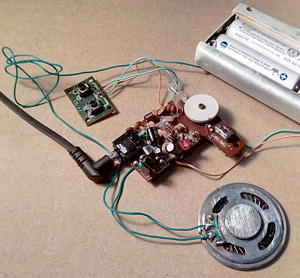

Всъщност, нямаше нищо интересно около това малко радио. След почистването се видя, че е базирано на чипа CD9088, а след презапояване на няколко подозрителни спойки, радиото заработи без проблем. Единственото ценно нещо е миниатюрната лампичка от вграденото фенерче :D

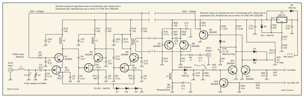

Знам, че никой вече не прави МЧУ, но на мен ми се налага да направя и то не един, а два - на 9 MHz и на 455 (или 465) KHz.
За МЧУ на 9 MHz гледах разни варианти, но те са с някакви чипове CA3028, AD603 и др., които трудно се намират и са неприятно скъпи. Спрял съм се на посочената по-долу схема (в момента не мога да посоча линк към оригиналния източник, защото съм на друг компютър), а за МЧУ на 455 КHz ще пробвам някаква класическа схема.

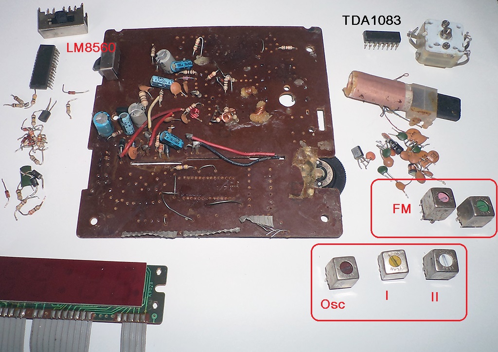

От стар радиочасовник свалих МЧУ кръгове, но на платката липсваше този с черен цвят.
При липсва на всякакъв опит с МЧУ, за мен ще бъде голямо предизвикателство да ги направя, особено този на 9 MHz, затова търся някаква по-лесна схема.
С други думи - ако има останали живи радиоконструктори, ще се радвам да коментираме тези или други подходящи схеми на МЧУ :lol:

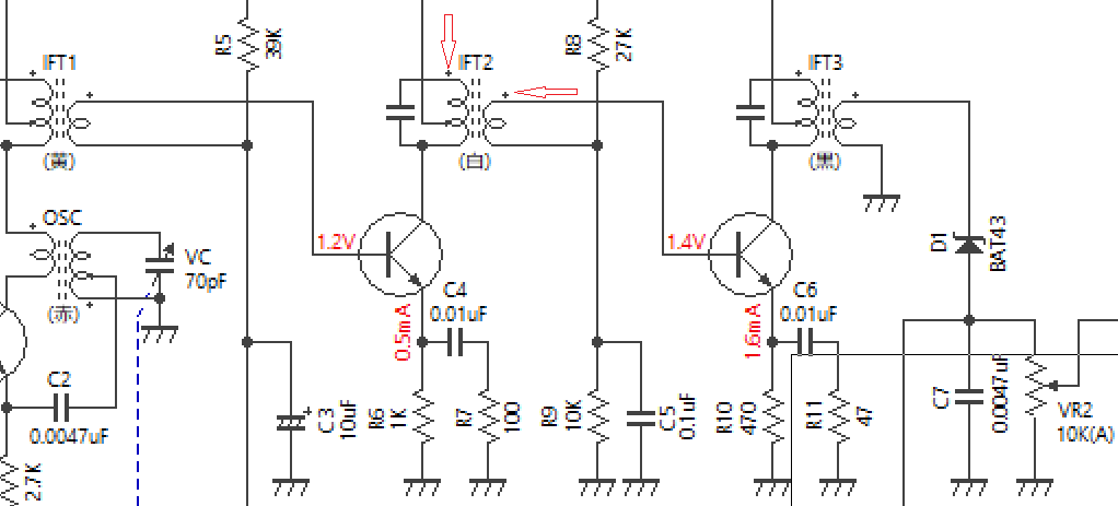

Това е част от схемата на МЧУ на японски АМ приемник, от която ясно се вижда, че са означени начало и край на намотките на МЧ трансформаторите, като базите на транзисторите са свързани с началото на вторичните намотки. В други схеми видях, че това изобщо не е посочвано и дори базите на транзисторите са свързани обратно на показания начин.
Къде е истината? :lol:
