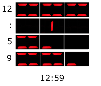

Математическите варианти са безброй, но няма начин часовникът да покаже „по икиндия“ - народният израз, който означава късен следобед, времето малко преди залез слънце или между 15:00 и 16:00 часа.
За показване на „ракиено време“ дори AI не може да се справи :D

Сложно стана. Четимост: нулева :smt048 .
МнениеПубликувано на: 16 Сеп 2026, 19:43
Мнения: 145
Часовник с 3x 7-сегментни индикатора, Осма версия:
Вече навлизаме в зоната на здрача, но пък тази версия е по-четлива:
В момента е 18:37 ч. :D
New_Clock.gif [ 28.95 KiB | Прегледано 1304 пъти ]
МнениеПубликувано на: 17 Сеп 2026, 10:02
Може би с два отделителни маркера '|'? Иначе ми е объркващо.
То и с два маркера се замисляш какво виждаш ...
37|18| -> 37:18 ли е ... 18|37| -> 18:37 ли е ... :wink

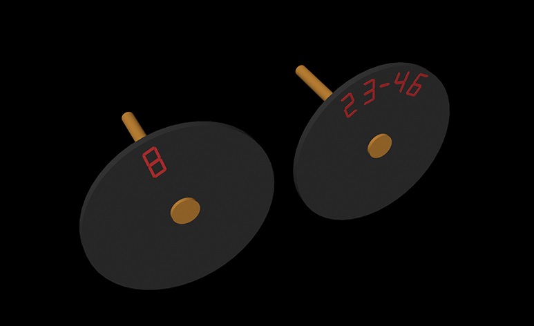

МнениеПубликувано на: 19 Сеп 2026, 08:23
Мнения: 145
Въртим един индикатор и в определени моменти включване съответните сегменти.
Най-интересното е, че човек може да завърти диска на ръка и пак да види изписването, макар и за съвсем кратко, на часовете и минутите.
7_Seg_1.jpg [ 49.53 KiB | Прегледано 1253 пъти ]
7_Seg.jpg [ 29.02 KiB | Прегледано 1253 пъти ]
МнениеПубликувано на: 21 Сеп 2026, 15:12
Механично-електронните са друга тема. Сложни са си.

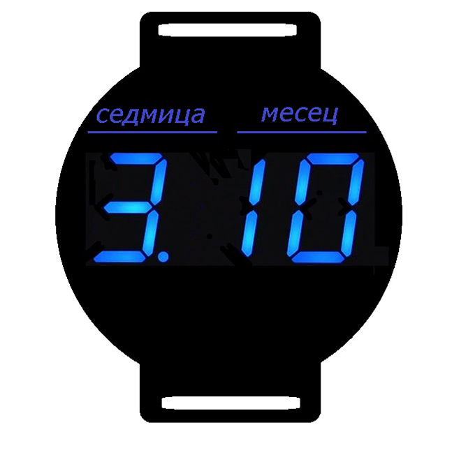

МнениеПубликувано на: 24 Сеп 2026, 06:34
Мнения: 145
(Като се замисля по въпроса, часовникът от тази категория може да е и само с 2x 7-сегментни индикатора - само с часове -> HH)
За къде си се разбързал? Седмица и месец са напълно достатъчни...
Watch_W_M.jpg [ 62.8 KiB | Прегледано 1222 пъти ]

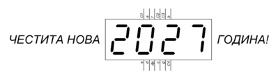

МнениеПубликувано на: 24 Сеп 2026, 10:13
То като е тръгнало да диференцираме часовниците по този параметър ...
Още по-загадъчни устройства могат да се констуират :cool .
Например: устройството си "виси" на стената и "спи" примерно до 31.12.2xxx година, "пали" се в 23:59:00, три пъти премигва в 0:00:00 и остава да свети 1..3..7 дни.
clock_digits_ny.gif [ 20.24 KiB | Прегледано 1219 пъти ]
После пак "сън" до следващата година по същото време :mail .
Но ... автоматично възникват цяла поредица от технически въпроси за допълнително изясняване и приемане на решения:
- Ако е отделен автономен уред на собствено захранване, каква ще е батерията напр. с нищожен саморазряд? Ако ще е акумулатор, след 2..5-тата година, с подзаряд, акумулаторорът ще е "заминал" ...
- Понеже ще отчитаме много точния! момент от времето (23:59:59 -> 0:00:00 часа), часовникът трябва да работи (MCU напр. в "спящ режим") цяла година много точно! и да не изостане/изпревари и една секунда! за тая следваща година (иначе "ще изтървем" момента на "НОВА ГОДИНА" :mocking. )
-- с часовников кварц 32768 Hz с 20 ppm ще натрупа dt от примерно: (60 * 60 * 24 * 365) * 0,00002 = 630,72 секунди (отписахме го като кандидат за констукцията)
-- с "много точния" RTC DS3231 с ±2ppm -> ±63,12 секунди на година (отписахме го за констукцията, или трябва сериозна калибрация!)
-- с TCXO (32768 Hz?) с обявен 0,5 ppm -> ±15,7 секунди на година (горе-долу е ОК, ще приложим някаква калибрация)
-- с TCXO (32768 Hz?) с обявен 0,1 ppm -> ±3,15 секунди на година (ОК, ще приложим някаква калибрация)
-- с OCXO (OSC5A2B02 10 MHz) обявен 10 ppb -> ±0,315 секунди на година (супер! атомна точност :П)
Е, с OCXO няма да изтървем момента "НОВА ГОДИНА", но са "лакоми" за ток ... -> OSC5A2B02 -> около 600 mA при старт, около 250 mA в работен режим .... :smt048.
Кратко "повличане" по сметки и теглилки:
OSC5A2B02, 5V / 250 mA работен ток, консумирана енергия за 1 година:
--- мощност: 5V * 0,250 A = 1,25 W
--- часове в годината: 365 дни * 24 часа = 8 760 часа
--- общо потребление: 1,25 W * 8 760 часа = 10 950 Wh = 10,95 kWh за цяла година
цена ток за битови потребители: ~0.14 € / kWh -> 10,95 kWh × 0,14 € = 1,53 € на година :comp . :heat за математическите сметки, свързани с пари.
Ако сме на кварц (32768 Hz) или на TCXO, и тези разсъжденията също водят до "сложнотии":
- ако използваме MCU AVR: за да "спи" устройството една година?
32768 Hz / (Prescaler 128 / Timer2 256) = 1 секунда "сън"
за 1 година чипчето трябва да се "събужда" и "заспива" (60 * 60 * 24 * 365) = 31 536 000 пъти :mocking
- ако използваме mcu PIC: за да "спи" устройството една година?
-- стари PIC-ове:
32768 Hz, WDT максимално 18 ms, с rescaler 128 -> 128 * 0,018 = 2,304 секунди "сън"
за 1 година чипчето трябва да се "събужда" и "заспива" (31 536 000 / 2,304) = 13 687 500 пъти :mocking
-- по-нов PIC (любимия PIC16F15325):
32768 Hz, WDT максимално 256 секунди "сън"
за 1 година трябва да се събужда и заспива (31 536 000 / 256) = 123187.5 пъти :mail .
(Не, ще заспива 123187 пъти, а остатъка ще "дочакваме" примерно по друг начин - напр. "нищонеправене" 0,5 секунди) :mail
Трябва съвременен mcu с "аларма" (PIC18, PIC24, STM32 ...).
или DS3231 с външен клок и обикновен микроконтролер, който да "спи" една година и да се "събуди" по "аларма" от напр. DS3231 ...
И се започнаха добавяния на външни системи: DCF77 (трябва добра локация към Mainflingen, Germany), NTP сървъри (трябва и интернет свързаност), GPS-модул (трябва открит достъп до небе), вход: от компютърна система ... и други такива.
Уж просто устройство като идея, ама трябва толкова непроста реализация (като домашен часовник) :rolleyes .
