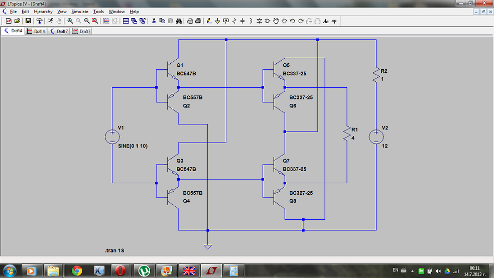

Тази схема 100% изпробвана ли е?
Опитвам се да я подкарам в LT Spice (симулатор) и резултата не е много хубав и ясен.
Най-вероятно аз нещо не правя както трябва, но все пак не ми е ясно нещо. Например доколкото знам, на npn транзистор трябва във всички случаи да имаме минус на емитера. И тук на схемата не виждам как може да се получи отрицателен потенциал на Q1 и Q3 например.
Shemata.png [ 167.48 KiB | Прегледано 25635 пъти ]
grafiki.png [ 192.44 KiB | Прегледано 25635 пъти ]

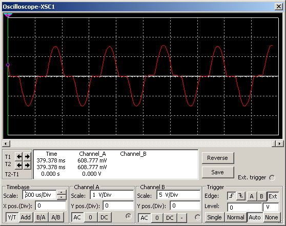

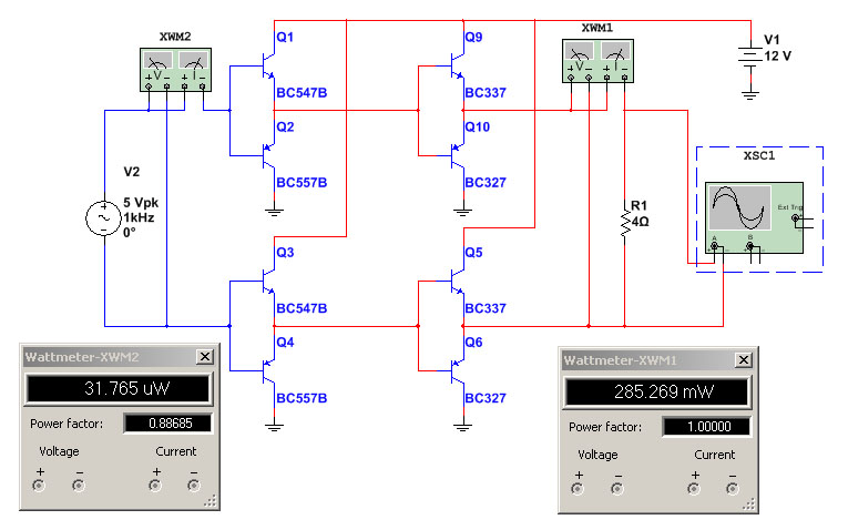

Понеже не познавам добре симулатора, който ти изпозлваш, изпозлвах такъв, който ми е познат.
С помощта на виртуалните му уреди според мен схемата си функционира така, както се предполага да работи реално.
1. Вижда се изкривяването, характерно за усилватели в "клас Б" ("ступенька", "crossover distortion").
2. С много уговорки за измерване на мощности с ватметър се вижда, че схемата усилва по мощност.
Налепи я реално и сподели резултата. Ще е интересно.
Това е усилвател за електронна сирена, където вероятно основното изискване е икономичност и някаква мощност? Икономичността е постигната с изпозлване на усилватели в клас Б, без преднапрежения на транзисторите и без ток на покой.
-Имам предвид, че нещо не работи както трябва.
Тази част от въпроса не ми е ясна. Поясни.
-Не разбирам откъде протича емитерния ток на Q1 и Q3.
Схемата, която си симулирал е различна от тази, която е на сайта. Ще пробвам и аз да я пусна, така както ти си я начертал.
Между другото, кой симулатор ползваш?
npn.png [ 19.33 KiB | Прегледано 25627 пъти ]

Грешката е моя: Начертах първото стъпало, после го копирах, но след като смених транзисторите с други типове, съм ги свързал грешно :) На симулатора това му е хубавото: нищо "не гърми", нищо не пуши :lol:
Токът протича през товара, в случая - входа на изходното стъпало.

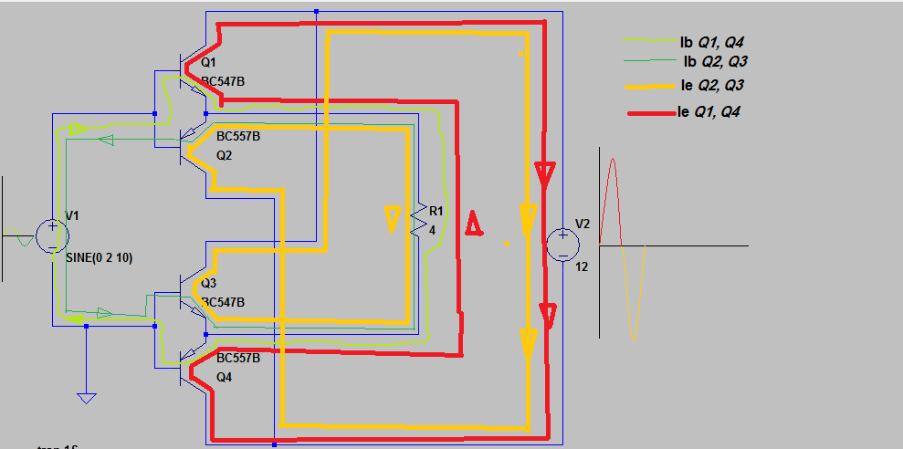

Важното, е че разбрах как работи схемата. Начертал съм една несполучлива скица, но все пак става ясно с каква посока и откъде протичат токовете.
Благодаря за информацията! :D Схемата е опростена и базова с оглед на първоначалното й приложение. Добра отправна точка е. И е много подходяща, за да се схване основната идея.
Ib.png [ 20.07 KiB | Прегледано 25620 пъти ]

Трудно ми беше да разбера през кои елементи тече входния ток на второто стъпало, (т.е. управляващите базови токове на Q5, Q6, Q7, Q8) но от последната схема се вижда. Като второто стъпало е начертано просто като товар на първото.
И все пак оригиналната схема от сайта май е грешна.

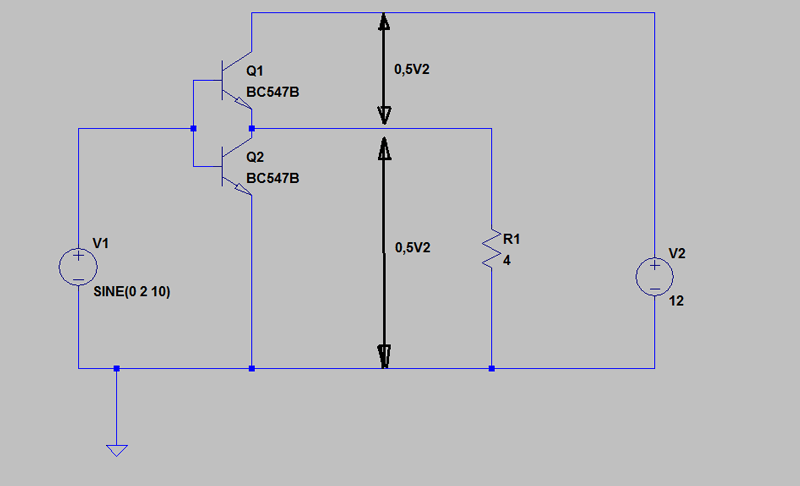

Разбрах аджаба защо при несиметрично захранване и мостово свързване се удвоява напрежението върху товара. Това е така, защото при конвекционалното свързване на усилвателя пада върху крайните транзистори е половината от захранващото напрежение. И съответно пада върху товара също е половината от захранващото напрежение. Докато при мостовото свързване върху товара пада почти цялото захранващо напрежение. Прилагам и теоретична скица.
Untitled.png [ 12.31 KiB | Прегледано 25600 пъти ]
