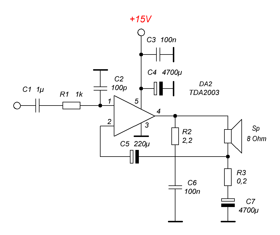

Споделям ел. схема на елементарен аудио усилвател по схема на ИТУН - източник на ток, управляван с напрежение.
Срещнах на няколко места посочената идея, като сравняваха звученето му със звученето на лампов усилвател. Недоверчиво от моя страна, реших да експериментирам.
Усилвателят звучи различно, много различно от усилвател по "нормалната" си схема на свързване (ИНУН - източник на напрежение, управлявано с напрежение). На същия високоворител, същата песен, същите допълнителни елементи звукът е коренно различен - все едно беше добавен еквалайззер, басът подскачаше, а високите честоти се бяха усилили много.
Дори превключвател поставих, за да превключвам режимите. Не мога да определя еднозначно по коя схема би трябвало да звучи по-добре, но определено си заслужава експеримента.
Надявам се да споделите повече информация от собствените си експерименти.
Малко повече информация (на руски):
http://reanimator-h.narod.ru/it_nun.htm
По показаната схема може да се преработи почти всеки дискретен или интегрален усилвател.

Много интересен експеримент, LZ2WSG! Поздравления!
В постояннотоковия й вариант многократно съм използвал тази схема като генератор на ток, но никога не ми е минавало през ума да я изпробвам като нискочестотен усилвател.
Изкушавам се да си я направя, но едва ли ще намеря време да я слушам внимателно достатъчно дълго време. Не е проста за анализ по променлив ток, защото се затруднявам да избера подходяща еквивалентна схема за високоговорителя. Затова само ще споделя някои мисли:
- при най-ниските честоти би трябвало да е по-зле, защото съпротивлението на кондензатора 4700 uF расте (при 20Hz е 1,7 Ohm - доста по-голямо от последователното 0,2 Ohm), което пък ще доведе до по-малък ток през високоговорителя;
- максимумът на АЧХ при около 100 Hz (руската страница) се дължи вероятно на резонанс с/на високоговорителя;
- високото изходно съпротивление би позволило на високоговорителя да "трепти свободно" по-дълго време, защото е демпфан по-зле електрически, което също изглежда недостатък.
Нека пак кажа, че това са само мисли от пръв поглед. Напълно възможно е като цяло да греша. По-важно е дали звученето е приятно.
