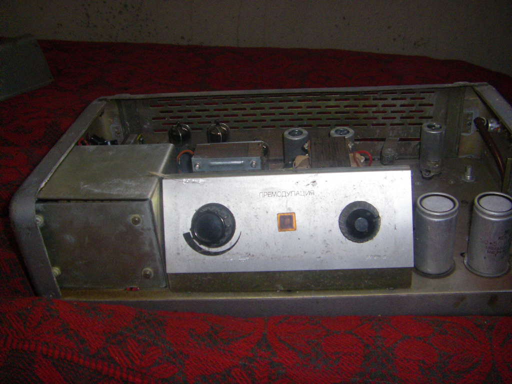

Какво е това и има ли някъде схема.

Това е усилвател за киномашина вероятно Славянка,антика :D

Това е усилвател от киномашина "Славянка" - 12W. Между другото свири много хубаво. Внимавайте със захранването - някои модели се произвеждаха за 110V. Крайното стъпало е по ултралинейна схема - идентична на приемниците "Концерт", "хармония", "Симфония". Има самостоятелни предусилватели за фотоклетка, микрофон, грамофон (пиша по памет, защото съм се занимавал стях много отдавна). Миналата година един HI-FI-ст ми донесе 2 такива - махнах предусилвателите, оставих само кр. съпала и той остана много доволен от звука.
