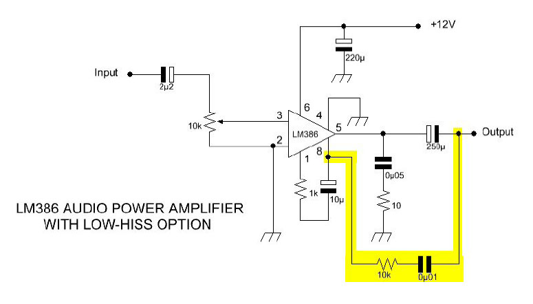

Как да намалим собствения шум на LM386 - eдно старо, но работещо решение. Надявам се да е от помощ:
Reducing Hiss in an LM386 Audio Amplifier.rar [87.84 KiB]
